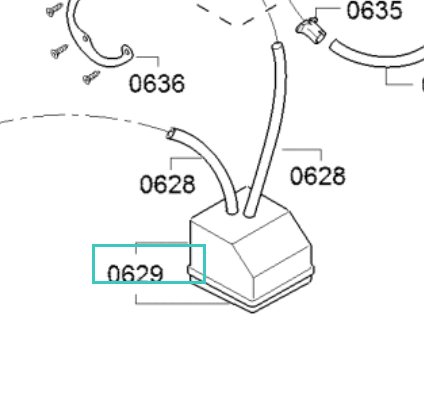

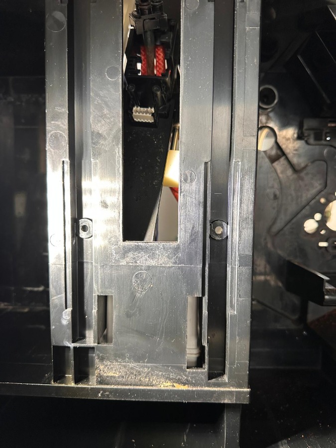

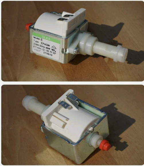

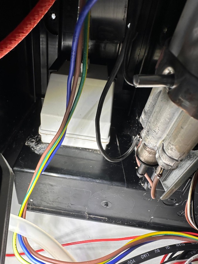

    Hallo ihr Lieben,
    Ich versuche gerade unseren Einbau-Kaffeevollautomat zu reparieren ....Fehler "Bitte Wassere ohne Kohlensäure einfüllen" "Bitte Netzstecker ziehen" Jetzt kommt gar kein Kaffee mehr aus dem Auslauf .... es geht alles in die Auffangschale.
    Habe das gesamte Gerät auseinander gebaut. Neue Wasserpumpe bestellt, Durchflussmelder gewechselt und nun habe ich noch einen Keramik Ventil bestellt.
    Mir ist aufgefallen das der Behälter undicht ist. Aber wie bekomme ich das ding ausgebaut??
    Würdet ihr die gesamte Pumpe austauschen?
    oder nur die "Wasserpumpe an sich:
    DANKE!!!!! Für eure Hilfe !!!!
