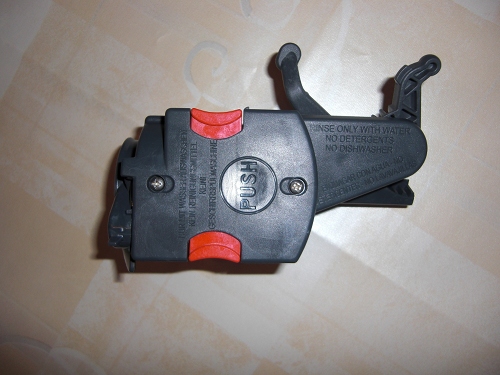

    vor 2 Monaten habe ich mir aus reiner Neugierde eine Brühgruppe der neuen ECAM-Modelle bestellt, um diese natürlich zu zerlegen. Eine Anleitung werde ich demnächst dazu auch erstellen, ein paar Bilder zeige ich jetzt schon mal, an denen man auch die Modifikationen erkennt:
    Ansicht von vorne:

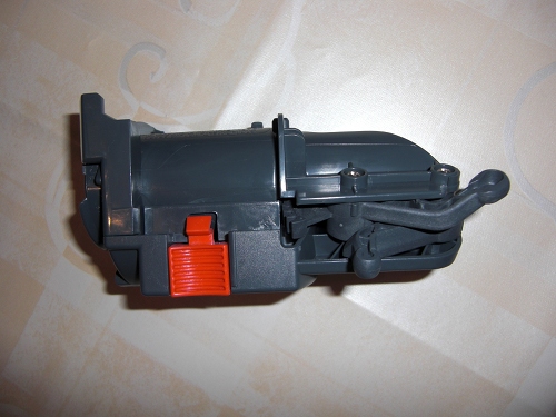

    Ansicht seitlich:
    Man erkennt gut die neuen Hebel und Zahnradausschnitte, die die Bewegung des unteren Brühkolbens steuern.

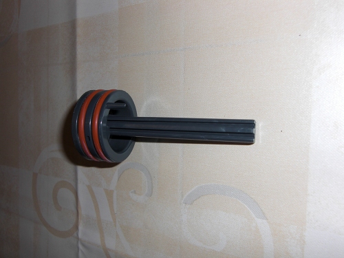

    So sieht der neue untere Kolben aus, stabil aber nicht ganz so massiv wie der Alte. Geblieben sind aber die 2 Dichtungen übereinander:
    Die komplette Zerlegeanleitung werde ich sobald wie möglich erstellen und dann im Downloadbereich hochladen. Es ist nach wie vor kein Hexenwerk die BG zu zerlegen, obwohl es komplizierter aussieht als bei der Alten Version.
  • Hi Gregor !
    Danke für die Fotos, endlich seh ich auch mal die neue Variante von Delonghi genauer. Wie schaut den das Gegenstück das den Bghel für die Brühgruppe bewegt in der Maschine aus, ich denke irgendwie dass dort ein Schwachpunkt der Maschine liegen könnte wenn ich mir so den Brühgruppenbügel anschaue weckt der kein großes Vertrauen bei mir.
    lg
    Hannes
