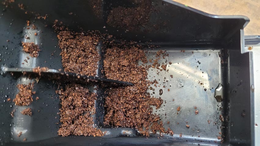

    habe eine Delonghi Magnifica S, die Wässrigen Kaffee macht, habe schon reset 3x durchgeführt, das Mahlgrad mit groben oder feinen den Kaffee ausprobiert, die Pucks sind zerbröckelt in de Trester.
    Die Maschine ist ca. 1 Jahr alt keine Garantie mehr. Der Kunde benutzt die Maschine nur am Wochenende und sie ist 2x entkalkt worden und hat erst 341 Kaffeebezüge. Sie mahlt ca. 4,6 Sekunden für ein Kaffee
    Kann mir Jemand helfen bitte

  • Der Mahlgrad darf nicht zu grob sein, am besten von der Mittelstellung aus etwas feiner stellen.
    Die BG muss leichtgängig sein, das Sieb der BG muss sich mit dem Daumen herunterdrücken lassen, ansonsten mit Silikonfett den Zylinder schmieren.
    Gruß Peter :1f920:

  • Der Mahlgrad sieht zu grob aus.
    4 Sek. mahlen ist eigentlich zu wenig, nach meiner Auffassung mindestens das doppelte.
    Gruß Peter :1f920:
