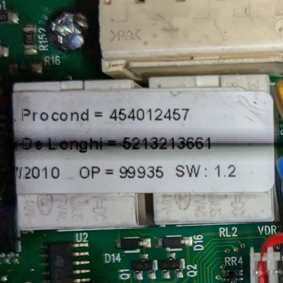

    Leider habe ich nach der Überholung der Wasserpumpe einen Kurzschluss gemacht. :1f616:
    Während des Tests hörte ich etwas von der Hauptplatine spritzen. Es stellte sich heraus, dass es sich um ein TY4 Triac(?) Teil mit einem Loch darin handelte, es war also eindeutig defekt. (Siehe Bild)
    Ich habe folgendes Teil bestellt und ausgetauscht: CS108-6SN-TR SOT223 0,8A 600V
    Wenn ich nun den Schalter auf der Rückseite der Maschine einschalte (ohne den Ein-/Aus-Knopf auf der Vorderseite zu betätigen), beginnt die Pumpe sofort im Dauerbetrieb zu laufen.
    Kann mir bitte jemand helfen, das Problem aufzuspüren?

  • Oder falscher Triac
    Oder Triac beim Einbau zu heiß geworden
