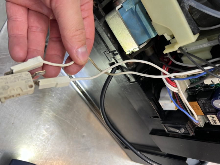

    Hallo wir haben für unsere Arbeit eine gebrauchte Maschine bekommen.
    Leider zeigte diese Error 8 an bei der Fehleranalyse haben wir diesen Schalter gefunden der den Motor für die Brühgruppe schalten soll.Dieser lag lose drin.Kann uns jemand evt sagen wo dieser hin kommt?
    Vielen Dank schonmal
    ein solcher Schalter gehört so überhaupt nicht in die Maschine - zumindest wüßte ich nicht wo.
    Eher scheint die Maschine scheint höchst gefährlich verbastelt - passt auf, dass Euch nicht die
    Bude abfackelt.
    BS

  • Update:
    den Schalter gibt es wohl doch - und zwar genau und nur bei der XS90 OT ...
    Er soll auf dem Pumpenschlitten sitzen und wird von einer Nase der Tropfschale betätigt werden.
    Scheinbar neben den Kontaktfedern mit dem Schaltnippel nach vorne-unten.
    BS
