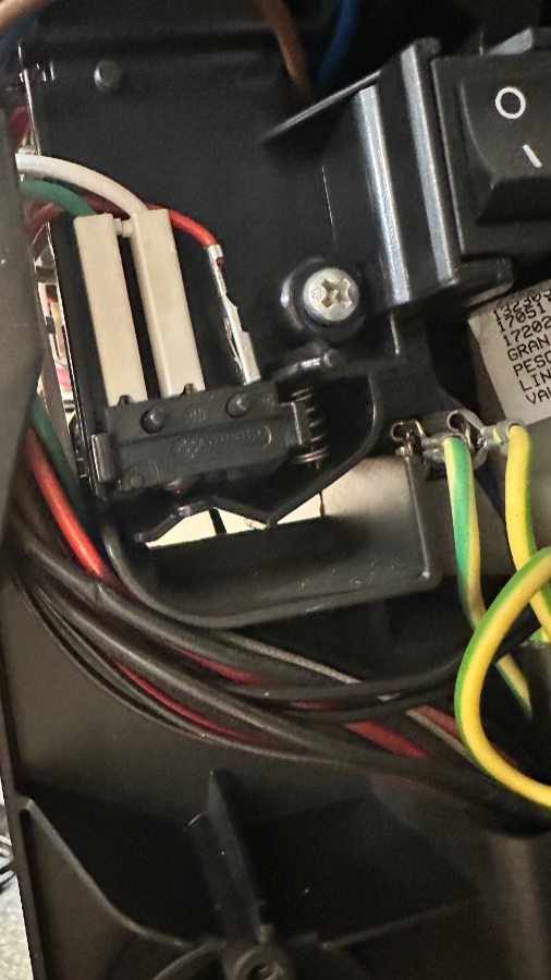

  • Mit dem oberen Brühkolben , glaub ich nicht , dass der Fehler damit zu zun hat . Da die Maschine immer funktioniert wenn du mit dem Wassertank spielst, kann der Fehler auch mit dem 3-poligen Mikroschalter zu tun haben , den der Tank betätigt . Am Wassertank befindet sich oben hinten eine abstehende Lasche die für den Mikroschalter zuständig ist . Für den Schalter zu prüfen , muß die Rückwand demontiert werden .
  • Vielen herzlichen Dank für den Tipp.
    irgendwie auch logisch, wenn man das Problem mit dem ein und ausziehen des Wassertanks beheben kann.
    Ich habe die Maschine aufgeschraubt und konnte eigentlich nichts fehlerhaftes feststellen.
    Die Nase vom Wassertank betätigt den Microschalter.
    Ich habe jetzt um die Nase vom Wassertank 2 Streifen Panzertape geklebt, um somit der Plastiknase mehr Druck auch den Microschalter zu geben.
    Durch die Vibrationen beim hoch- und runterfahren der Brüheinheit muss der Microschalter wahrscheinlich kurz die Verbindung unterbrochen haben.
    Bisher haben 5 Spühlvorgänge und Ein- bzw. Ausschaltungen problemlos geklappt.
    Falls das Weiterhin klappt könnte man in einen neuen Wassertank investieren.
