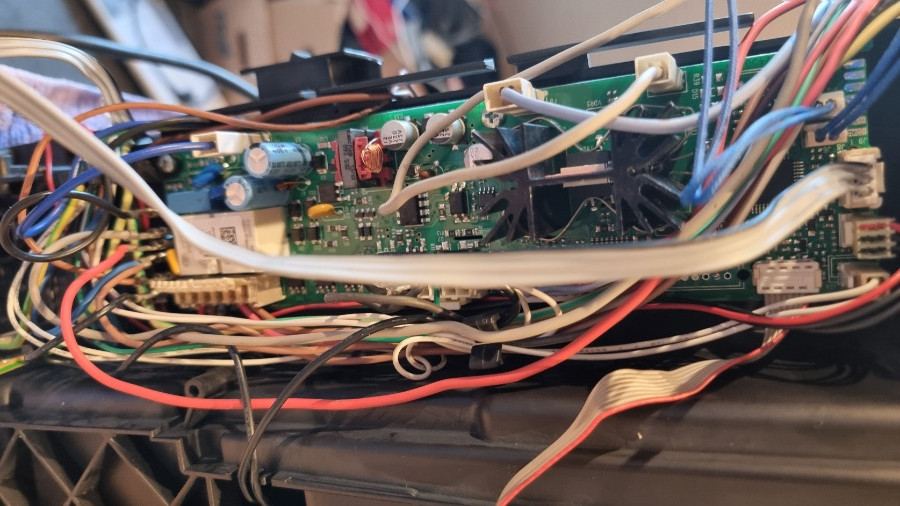

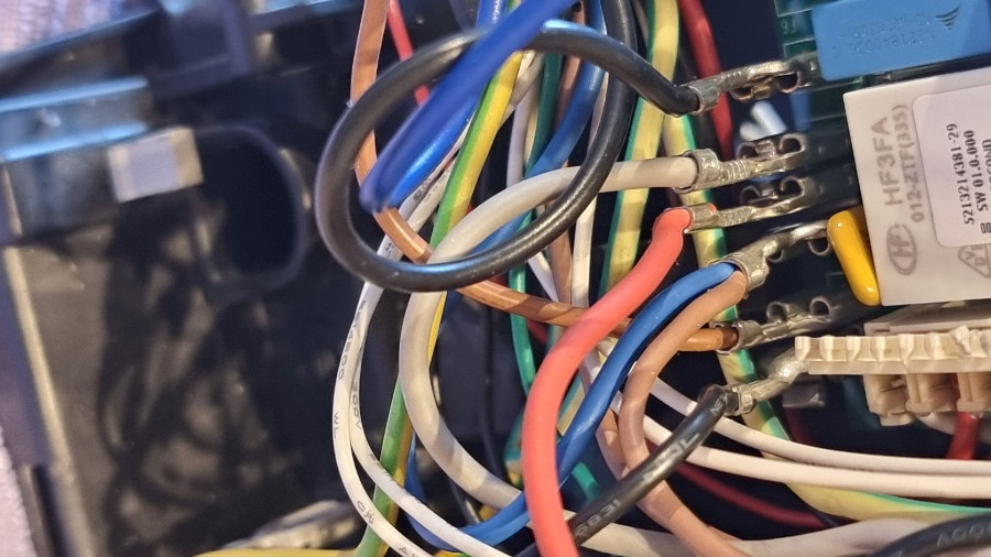

Ich habe hier das Problem, dass der Brühgruppenmotor nicht fährt und keine 200V von der Platine bekommt. Die Maschine habe ich vom Bekannten bekommen und kenne die Vorgeschichte leider nur so weit, dass die Brühgruppe in der obersten Stellung festklemmte. Also BG-Motor per Hand runtergedreht und überholte BG eingesetzt. ESAM blieb in Allgemeiner Störung. Habe bisher die Leistungselektronik gegen eine neue getauscht. BG Motor getauscht. Allerdings wird der Motor von der Platine nicht mit 200V angesteuert. Es kommen mal 1-2V dann 0V. Bisher geprüft habe ich die Thermosensoren, Dampfheizung und Erhitzer. Sollte alles ok sein. Testmodus kann aufgerufen werden, aber Tests können nicht angesteuert werden. Danach kommt irgendwann die allgemeine Störung wieder. Ich kann auch die Sprache von Italienisch auf Deutsch nicht ändern. Grundsätzlich kenne ich mich mit den ESAM 5500 schon ein wenig aus, aber hier bin ich echt ratlos. Die Kabel der Platine habe ich vor Tausch auf neue Platine fotografiert und so wieder angeschlossen.
Die Bilder sind nach Platinentausch entstanden.
