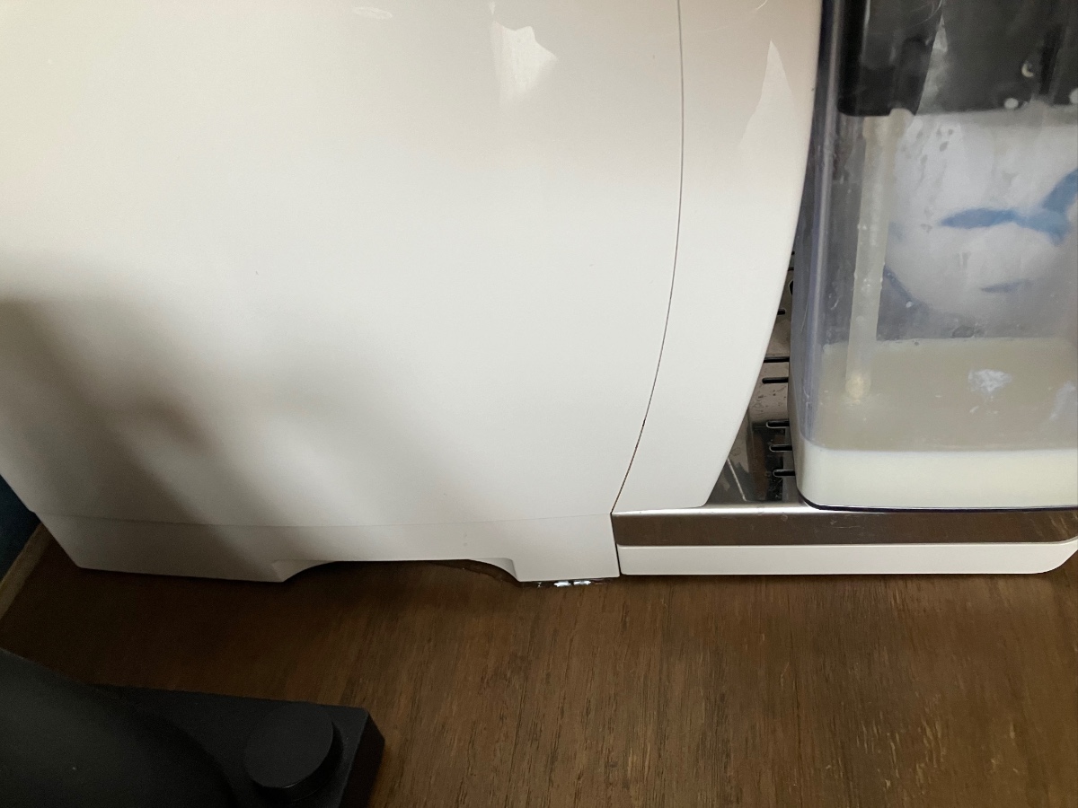

Hallo, wir haben eine gebrauchte Dinamica gekauft und sind ansich ziemlich zufrieden aber irgendwie scheint die Maschine Wasser zu verlieren. Und zwar links unten wenn man vor der Maschine steht. Wenn man den Kaffeesatzbehälter entfernt ist da so ein kleines rotes Kästchen, das ist auch immer nass und da kommt irgendwie sauberes Wasser aus der Maschine? Hat jemand eine Idee was wir machen können? Vielen Dank

Es ist leider nicht nur in dem roten Kästchen sondern läuft auch aus der Maschine raus. Aber ich kann eben leider nicht sehen wo es herkommt.

bei diesem Modell (ECAM) bilden sich oft am Überlauf über der roten Schale Kalkablagerungen.
An denen kann sich das Wasser hochsaugen und dann aus der Maschine tropfen.
Zuerst mal alle Kalkablagerungen dort in der Umgebung entfernen.
Wenn das nicht hilft, noch mal melden
