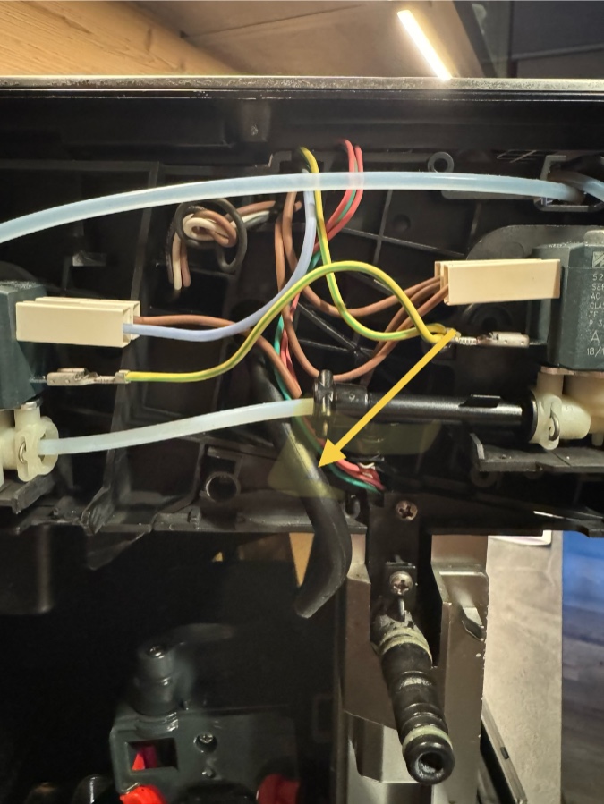

    Hallo an alle bei meiner DeLonghi hat der Thermoblock den Geist aufgegeben, habe dann einen neuen eingebaut dabei musste ich den schwarzen Restwasserschlauch der seitlich am Kolben hängt abschließen und habe den Schlauch dummerweise herausgezogen, nun weiß ich nicht mehr genau wo der Schlauch verlegt wird. Hat wer vieleicht ein Foto wo man das erkennt wo der hingehört. Gehört der nach vorne Richtung Display raus?
    Lg und Danke
    DeLongi Prima Donna Exlusiv ESAM 6900M

  • Der Schlauch zeigt schon die Richtung.
    Hinter die schmale Blende, Bereich Konnektor Heißwasserauslauf und zeigt dann nach unten.
