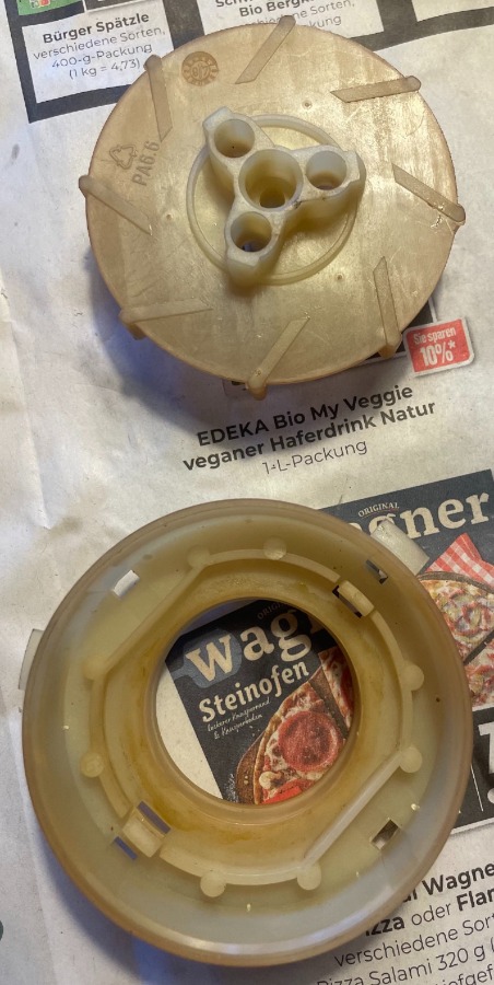

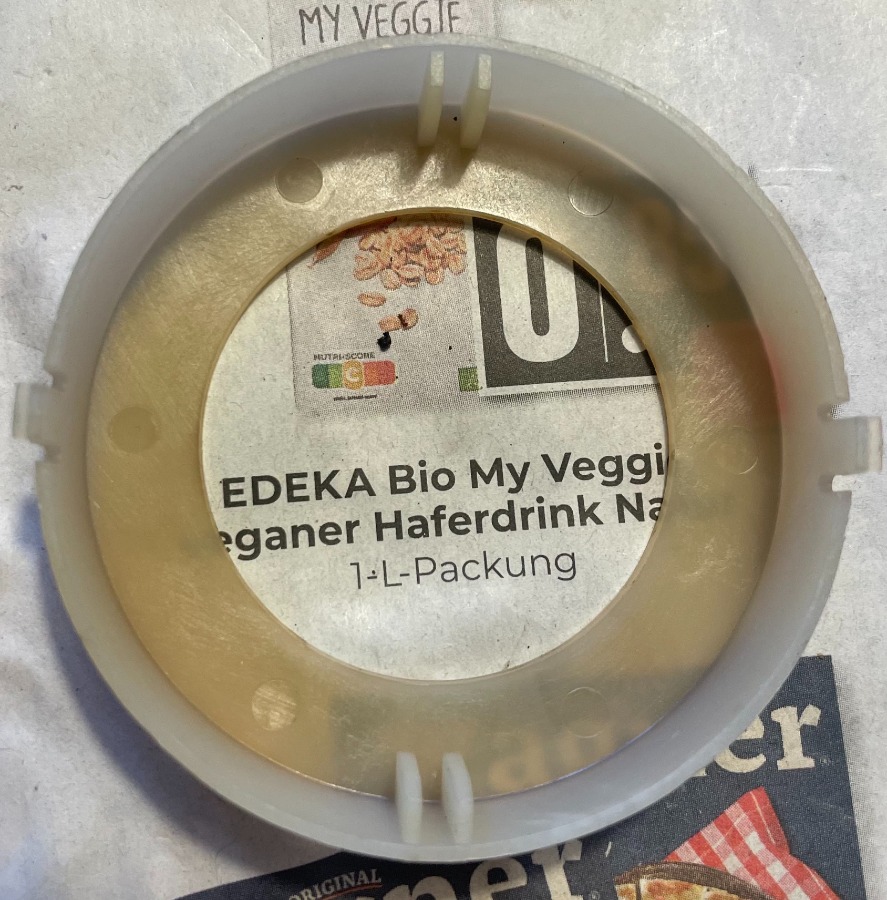

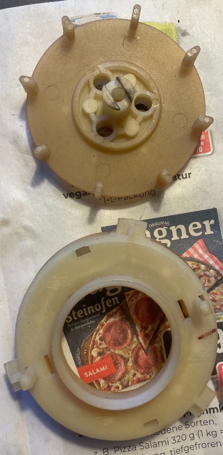

    Hier mal ein paar Fotos vom Mahlwerk und von den Kunststoffteilen:

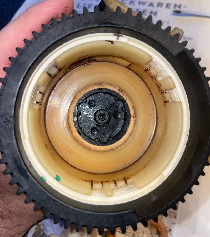

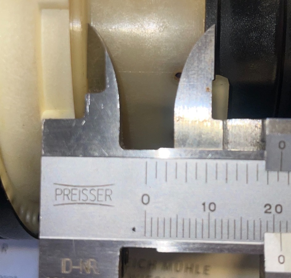

    Hier aber mal ein Foto der "Mahlwerksaufnahme", Fotos der Abmessungen hänge ich (wegen dem 10 Datei-Limit) in einem weiteren Beitrag gleich noch an:

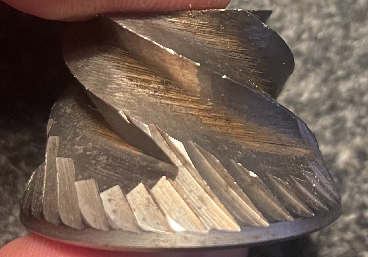

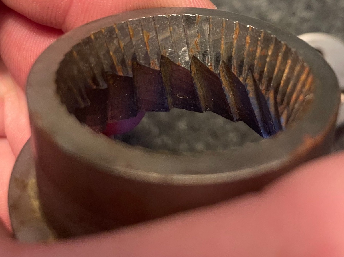

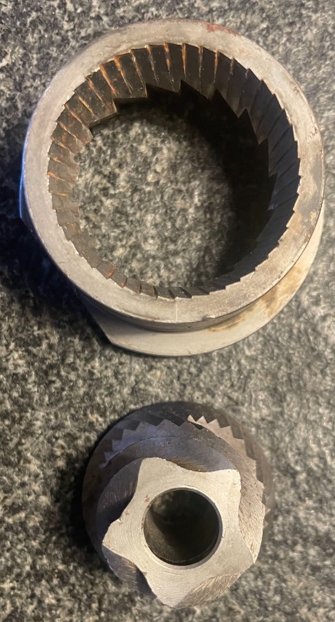

    Hier noch ein paar Bilder von Mahlkegel und Mahlring:
    Weitere Fotos kann ich bei Bedarf gerne machen.

  • Nach Einbau eines V3 Kegels und eines V3 Mahlrings läuft die Maschine wieder tiptop.
    Für den optimalen Mahlgrad musste ich noch die Voreinstellung um 4 "Klicks" im Uhrzeigersinn verstellen. Auch musste ich dadurch den schwarzen Ring, welcher bei dieser Maschine die (Endbenutzer-zugängliche) Mahlgradverstellung mechanisch begrenzt, in die andere Richtung um 4 Löcher gegen den Uhrzeigersinn verschieben.
    Ein riesengrosses Dankeschön gebührt @BlackSheep für die tolle Unterstützung und insbesondere auch den passenden Mahlkegel. :1f44d:
