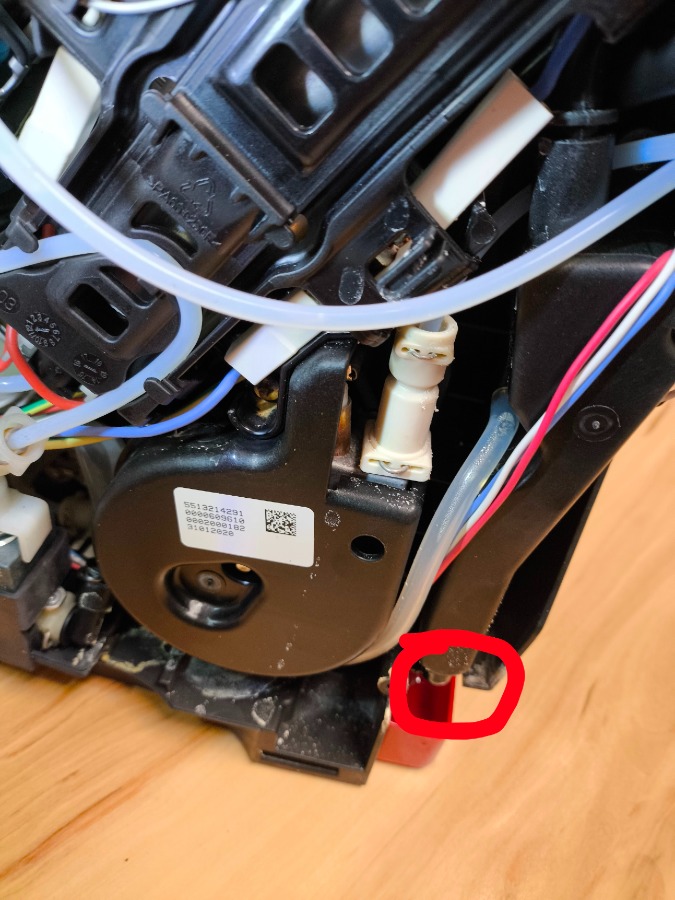

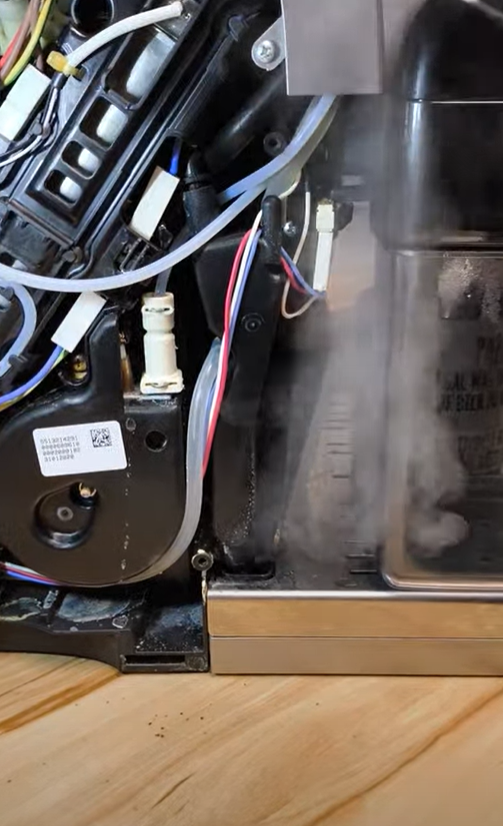

    ich besitze eine Dinamica Plus ECAM 370.95.S. Seit einigen Wochen fliegt der FI Schalter immer dann wenn ich Getränke beziehen möchte die Dampf benötigen. Nach einigen Recherchen hier im Forum, habe ich das Gerät geöffnet und im offenen Zustand mal geschaut was passiert. Die hier üblichen beschriebenen Punkte wie die Dichtung an der Dampfheizung sind es nicht. Bei mir strömt massiv viel Dampf aus der Expansionskammer unten am Überlauf aus. Das hat zur Folge das der Dampf sich in der Maschine verteilt und kondensiert. Anschließend fliegt der FI Schalter. Jetzt zu meiner Frage an was kann es denn liegen, wenn dort unten so viel Dampf raus kommt? Meine Vermutung ist ja das 3 Wege Solenoid Ventil, aber das ist nur geraten?
    Hat da jemand eine Tipp für mich?
    Beste Grüße
    Marcel
