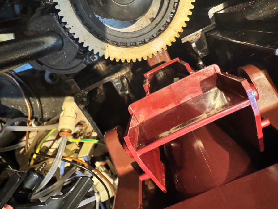

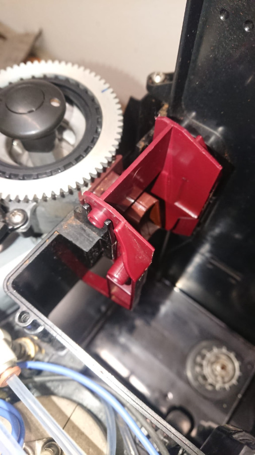

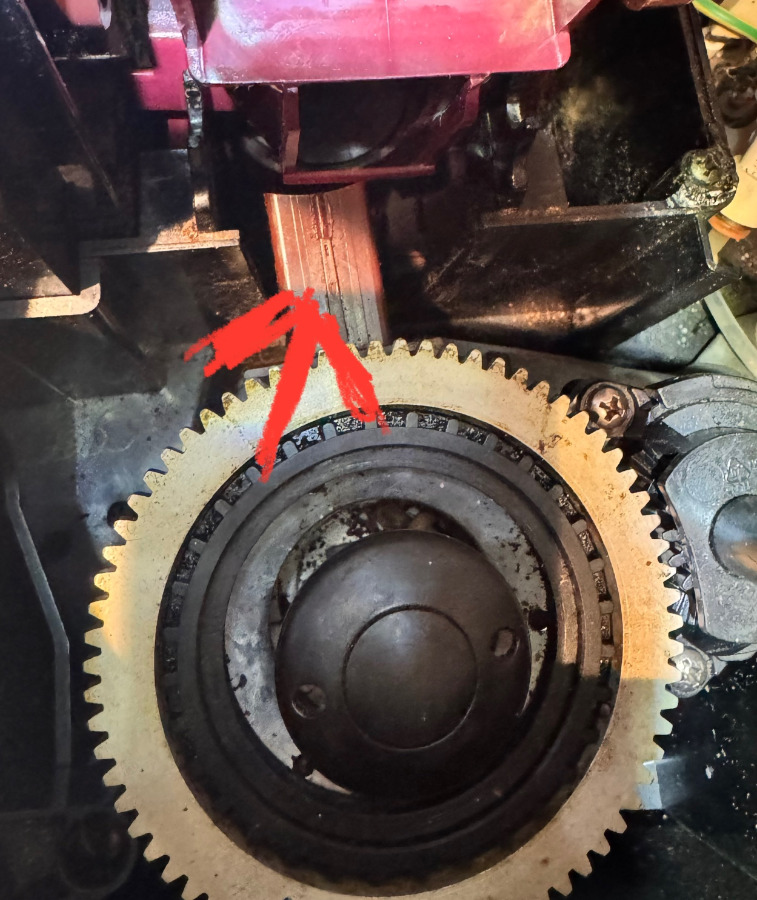

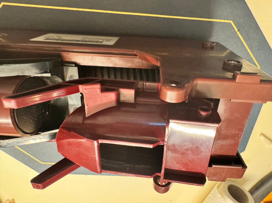

Jetzt habe ich aber ein Problem bei dem ich nicht weiterkomme ohne Hilfe. Ich habe an den Feiertagen meine WMF 1000ProS wohl etwas überstrapaziert Sie hat sich plötzlich beim Mahlvorgang nach oben ausgebeult (mechanisch hat wohl irgendwas blockiert oder es war zu viel Dreck drin und es hat die Brüheinheit nach oben gegen den Deckel gedrückt). OK dachte ich mir. Zerlegt, gereinigt, eine neue Kaffeerutsche (also dieses Klappteil an der Brüheinheit) bestellt (die alte war gebrochen) und versucht wieder einzubauen. Jetzt kommt genau mein Problem: Entweder ich mache einen dämlichen Fehler beim Einbau oder ich übersehe irgendwas. Diese Rutsche geht entweder nicht richtig zurück so das ich nicht über den Trichter komme oder wenn ich etwas Gewalt anwende drückt es die Rutsche aus der Halterung und muss neu eingesetzt werden.
Folgendes habe ich bis jetzt zur Fehlerbehebung probiert:
Mahlwerk ausgebaut, gereinigt und wieder schön eingesetzt
Rutsche versucht anders zu montieren dabei auch den Stempel in jeder möglichen Stellung gehabt
Den gesamten Automat von Kaffeebohnen und Pulver befreit/gereinigt
Sichtprüfung aller relevanten Teile
Ich glaube ich bin einfach zu doof!
Zur Veranschaulichung habe ich ein paar Bilder angefügt. Ich wäre für Hilfe wirklich sehr Dankbar.
Wenn mir jemand einen fairen Preis nennt und sagt „schicke das Ding her, ich mache dir das“ sage ich auch nicht nein
