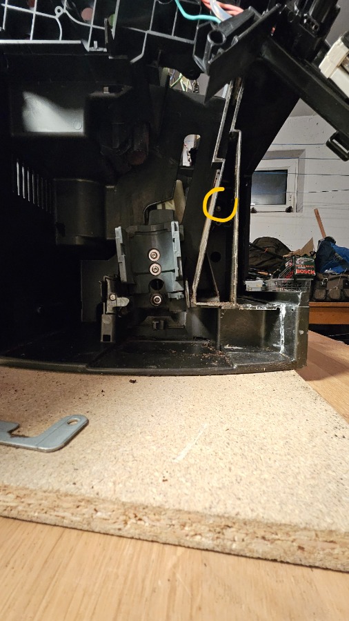

    Hallo werte Kaffeegenießer,
    bei der PrimaDonna ESAM6600 führt ein schwarzer Schlauch vom oberene Brühkolben (unter dem Thermoblock) weg nach unten. Der scheint bei meiber verstopft zu sein. Zumindest kann ich nicht durchpusten.
    Ist das ggf. die Ursache des Fehlers, dass meine Maschine kein Wasser mehr pumpt? :1f644:
    Wohhin führt dieser Schlauch und wie bekommt man ihn wieder rein, wenn ich ihn rausziehe?
    vG Miramira
  • Mit herausziehen, das wird nix.
    Die schmale Blende vorn, neben dem Milchkonnektor abschrauben, dahinter läuft der Schlauch nach unten.
    Das kann auch die Ursache sein und der Schlauch muss immer frei sein.
    Gruß Peter :1f44b:
