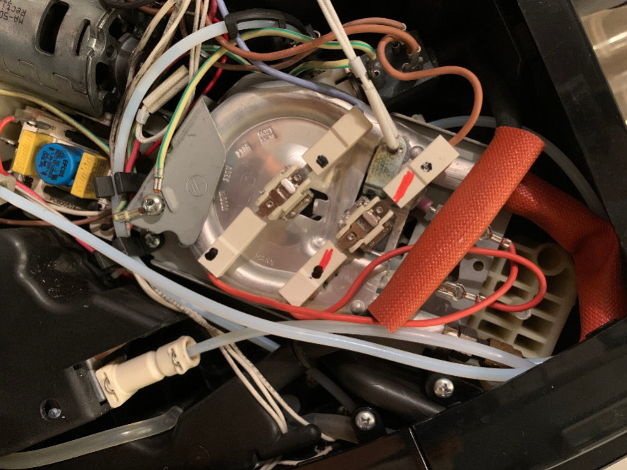

ich bin mit meiner DeLonghi ECAM 23.460 am Verzweifeln und benötige dringend eure Hilfe.
Leider hatte sich bei meinem Gerät der Temperatursensor auf der Dampfheizung verabschiedet, mit der Quintessenz, dass sich die Dampfheizung auch in den Tod gestürzt hat.
Dampfheizung und Temperatursensor habe ich in der Zwischenzeit getauscht, musste dann aber leider feststellen, dass auch eines der zwei 318° Thermostate auf der Dampfheizung das zeitliche gesegnet hatte. Auch das habe ich ersetzt, aber bei der Inbetriebnahme der Maschine ist die 318°C Sicherung wieder durchgebrannt. Muss also noch ein anderes Problem sein. War eigentlich der Auffassung, wieder alles richtig angeschlossen zu haben. Habe mal ein Bild vom Ist-Zustand angehängt. Vielleicht kann jemand überprüfen, ob ich doch irgendwo einen Bock geschossen habe. Bei dem Ausfall handelt es sich um die untere Sicherung auf dem Bild, die mit dem blauen Kabel mit Strom versorgt wird und dann zur Dampfheizung geht.
Nehme alles an Hilfe was ich bekommen kann
Schonmal vielen Dank vorab!
