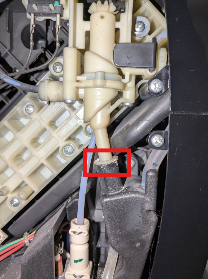

Hallo VA-Profis,
meine ECAM 22.110.B (knapp 10 Jahre alt) gibt seit ein paar Monaten weniger Kaffee ab, dafür sammelt sich etwas Wasser unter dem Gehäuse.
Die obere Brüheinheit habe ich bislang 3 mal entkalkt, alles in den letzten 6 Monaten - seit ich dieses Forum gefunden habe
Das hat leider noch keine Besserung gebracht.
Ich habe die seitliche Abdeckung abgenommen und folgendes vorgefunden:
An der eingekreisten Stelle siehts recht verkalkt aus und bei einem Bezug habe ich dort auch einen Tropfen herunterfallen sehen. Etwas tiefer (sieht man nicht mehr auf dem Foto) ist auf einer Querstrebe, wo die Tropfen drauffallen, auch schon eine dicke Kalkkruste. Habt ihr Vorschläge, was da zu tun ist? Teile austauschen? Wenn ja, wie heißen die? Ich habe die in den Ersatzteilshops auf den Bildern nicht gefunden/erkannt.
Allerdings ist nur ein einzelner Tropfen an der Stelle rausgekommen, das kann also nicht das einzige Problem sein. Habt ihr einen Tipp, was ich noch tun kann?
Danke und Grüße
Enrique
