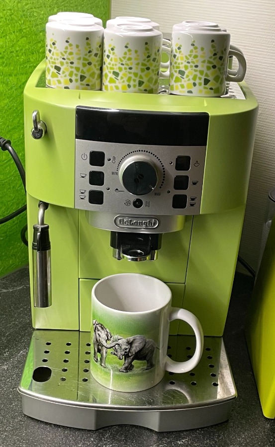

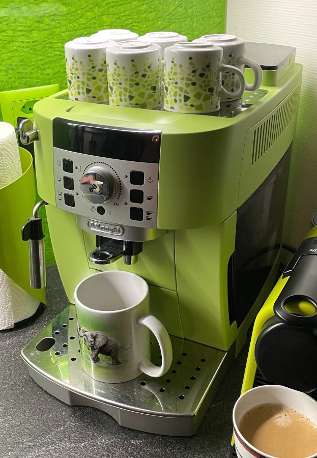

      Hier mal das Resultat meines aktuellsten Projektes, ein grünes Gewand für eine (ehemals silberne) DeLonghi ECAM 22.110 SB.
      Da es sich um ein Weihnachtsgeschenk (Überraschung) für meine Mama gehandelt hat, habe ich die ganzen Plastik-Teile separat nachbestellt und bei mir dann zu Hause im Ruhe lackiert, ohne dass sie etwas davon mitbekommen hat. An Weihnachten zu einem günstigen Zeitpunkt habe ich dann die Maschine vor Ort schnell umgebaut. Die Überraschung und Freude war entsprechend sehr gross. :1f60e: Die Farbe passt nun auch gut zu der Küchenrückwand (siehe Bilder) und dem Rest der Küchendeko.

      Die "Schale Tassenabstellfläche 5313215211" habe ich bewusst nicht lackiert, da diese oft ausgewaschen wird und dabei mechanisch beansprucht wird. Die Bedienblende mit den Symbolen habe ich (wegen der Symbole) auch belassen, nur die die Symbole beim Dampf-Drehknopf wurden überlackiert. Kaffeauslauf und DeLonghi-Logo wurden aus praktischen Gründen (Kaffeauslauf wird schmutzig und mechanisch beansprucht, Logo sauber abkleben wird schwierig) auch silbern belassen.
      Fotos
      Der Grünton der Rückwand entspricht dem Grünton der anderen Teile, sieht auf dem Foto einfach "grüner" aus.
