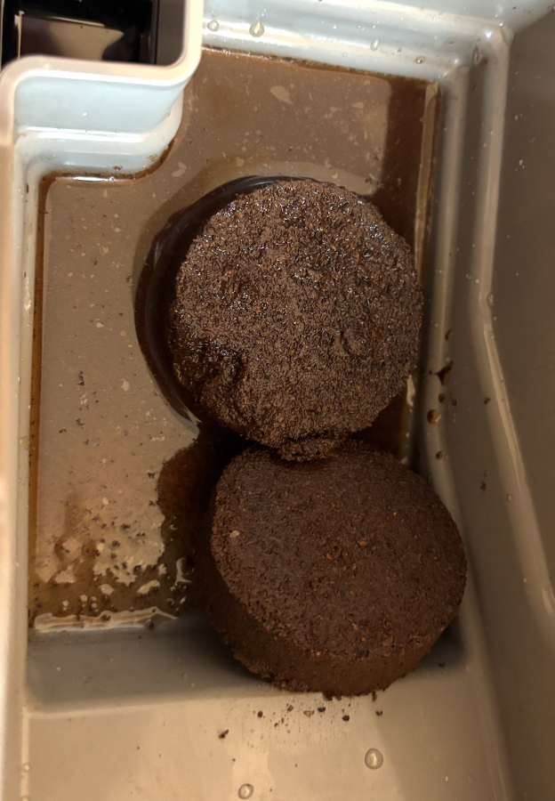

    Ich kann das Problem jetzt etwas genauer beschreiben. Nach einigen Bezügen mit relativ grobem Mahlgrad (4-5) gestern, lief es es einigermaßen. Der Kaffee war ok, für meinen Geschmack aber schlechter, als bei der Magnifica. Die Pucks waren auch soweit ok, vielleicht etwas auf der nassen Seite. Nach 1-2 Bezügen mit einem Mahlgrad 4 oder darunter beginnt die Maschine nach und nach schlechter durchzulaufen. Hab dann gestern Abend noch einmal gespült und heute Morgen versucht einen Kaffe auf Mahlgrad 5 zu ziehen (das ging gestern einwandfrei). Die ersten paar ml liefen einigermaßen, danach nur noch tröpfeln.
    Das Pumpengeräusch wird bei der Aktion dumpfer/leiser und etwas gequält. Ein guter Teil des Wassers landet am Ende im Tresterbehälter. Heute Morgen fand ich dort auch einen kleinen Rest Fett.
    Aus dem Wasserauslauf liefert die Maschine einen ordentlichen Strahl und auch die Milchschaumzubereitung ist soweit ok.
    Die Wasserpfütze unten im Bild ist leider nicht optimal zu erkennen :2639:
      1,05 MB, 624×900, 86 mal angesehen
