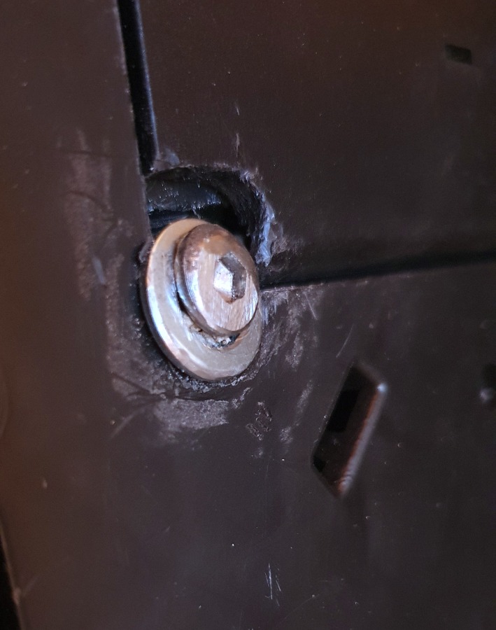

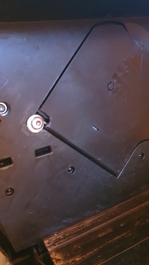

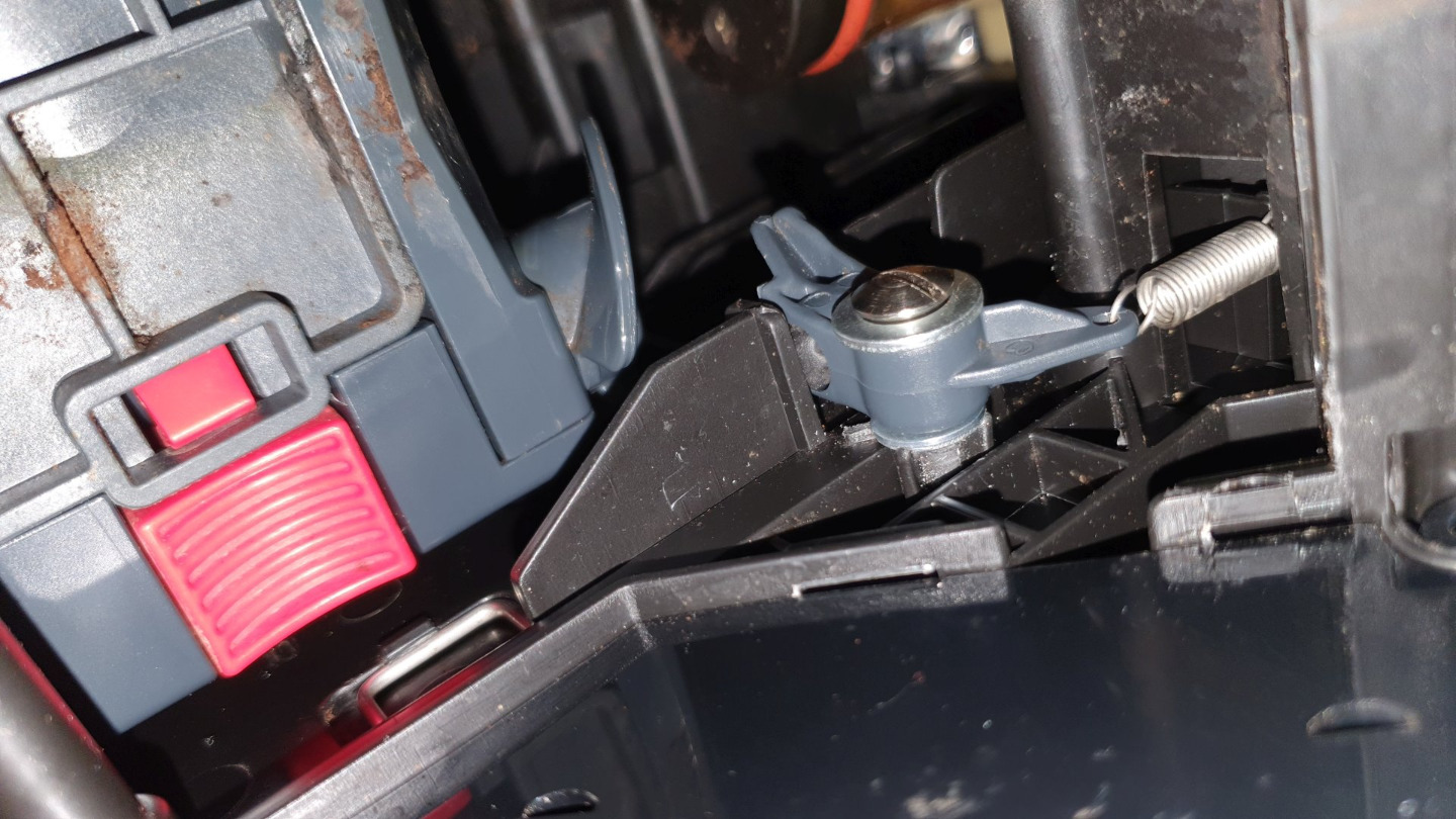

    So, inzwischen habe ich das Problem gelöst, alles geht wieder :1f642:
    Die Bohrung war leider nicht genau in der Mitte des abgebrochenen Domes.
    Das Zentrum der Bohrung musste um ca. 1 mm versetzt werden, was ich mit Feilen auf der richtigen Seite und Auffüllen des Langlochs auf der Gegenseite mit Holz und 2K-Kleber hinbekommen habe. Die Buchse samt U-Scheibe kollidierte nun natürlich noch mehr als vorher mit der Serviceklappe, welche dafür eine Aussparung bekommen hat.
    Damit sich der Wassertank noch halbwegs sauber einschieben lässt, musste ich den Kopf der Buchse etwas abfeilen. Nicht besonders schön, aber es funktioniert :1f609:
