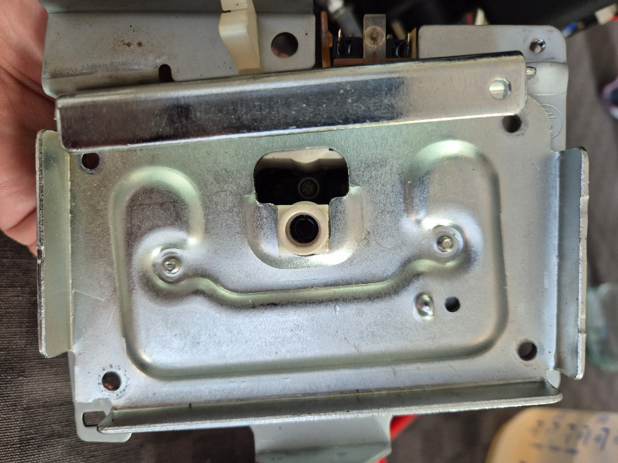

    Ich habe den Brühkopf gerade ausgebaut, aber der sieht wie neu aus. Auch das Ventil war absolut sauber und Kalkfrei. Dann ist mir das kleine Stückchen Schlauch in der Ventilfeder aufgefallen, dass es an einer Seite Rillen hat die evtl. die Feder am Arbeiten hindern können. Darum habe ich diese Stückchen Schlauch einfach entfernt.
    Leider brachte das auch keine Besserung.
    Kann die Feder selber evtl zu stark sein, wodurch das Wasser kaum durch die Brüheinheit läuft?

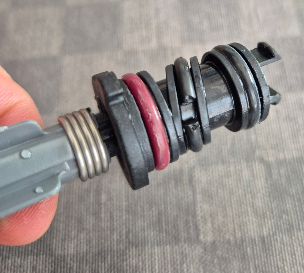

  • Ich habe gerade mal den Drehhebel ausgebaut und dabei eine defekte Dichtung entdeckt. Ich fresse n Besen wenn es an dieser Kleinigkeit liegen würde.Wo bekomme ich jetzt auf die Schnelle die passende Dichtung her?
