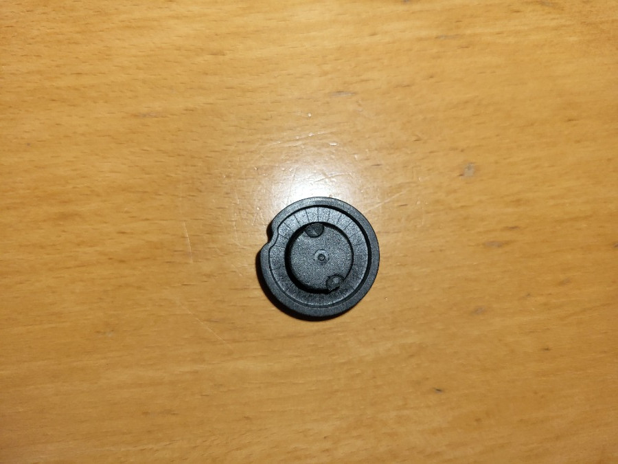

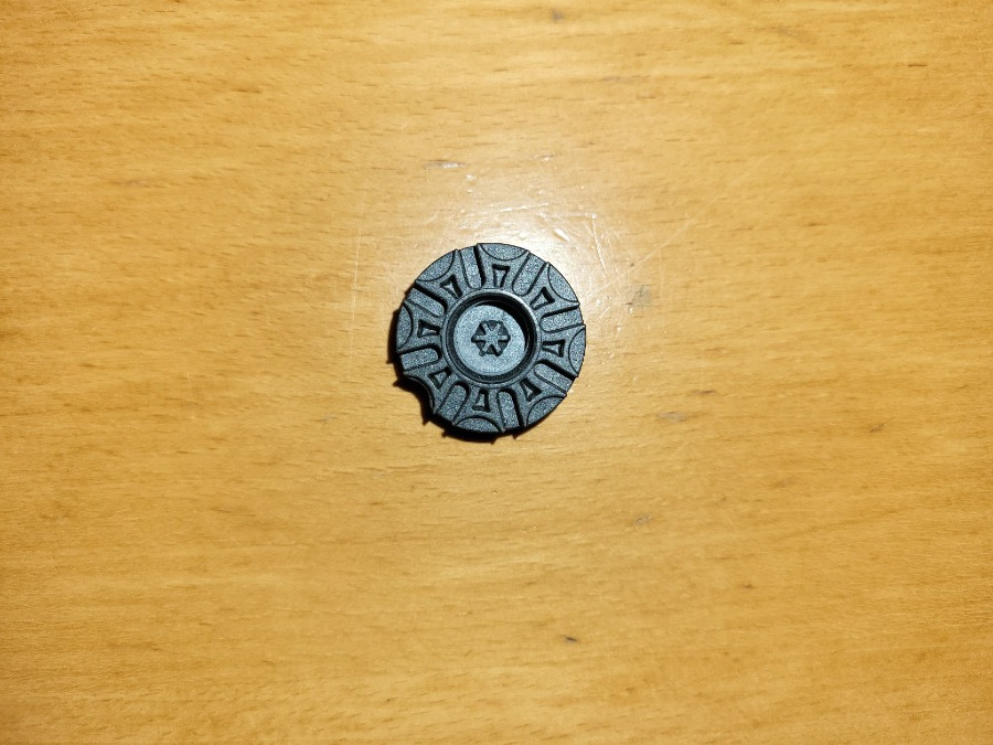

    Unsere Miele CM5300 will keine Milch mehr ansaugen, dank diesem Forums bin ich schnell auf das Keramikventil und den defekten Mitnehmer gestoßen, jetzt ist nur noch die Frage, woher ich Ihn bekomme, suche schon seit Tagen, aber bis dato ohne Erfolg, vielleicht hat ja hier jemand einen Tipp.

  • Hallo Spike7930,
    wenn ich bei Google „Miele Mitnehmer Keramikventil“ eingebe bekomme ich sofort einige Angebote angezeigt. Preis 7-10€, je nach Anbieter.
  • Hallo.
    Auch wenn "Miele" nicht dabei steht - das ist der richtige:
    komtra.de/reparatur-wartungsse…vollautomaten1.html?gQT=1
    Es gibt den in leicht abweichenden Ausführungen Dein Bild zeigt eine andere - aber es passen beide!
    Ich würde nur von Nachbauten Abstand halten - revidierte Originalmitnehmer sind besser.
    BS
    Büro: Jura GIGA X3 (Bj. 2014)
  • Vielen Dank,
    habe bereits einen Mitnehmer, ob Nachbau kann ich nicht sagen, sieht genauso aus wie der verlinkte. Da fehlte mir die Verzahnung, da ich aber am Montag auf die Schnelle die Maschine auseinandergenommen habe, und nicht sonderlich auf den Antrieb geachtet habe, dachte ich diese wäre für den Antrieb nötig... Habe es heute morgen zusammengebaut und getestet, leider kam dabei F74, quittiert erneut F74, also nochmal alles auseinander und festgestellt, daß einer der Microschalter nicht mehr betätigt wird, da quasi ein Stück des Betätigerkopfes fehlt. Also neue bestellt, jetzt erstmal warten. Muss dann wahrscheinlich die Keramik scheiben etwas fetten, da die beiden dann sehr stark verbunden waren, sodass ich beim Trennen Angst um die Keramik hatte.
