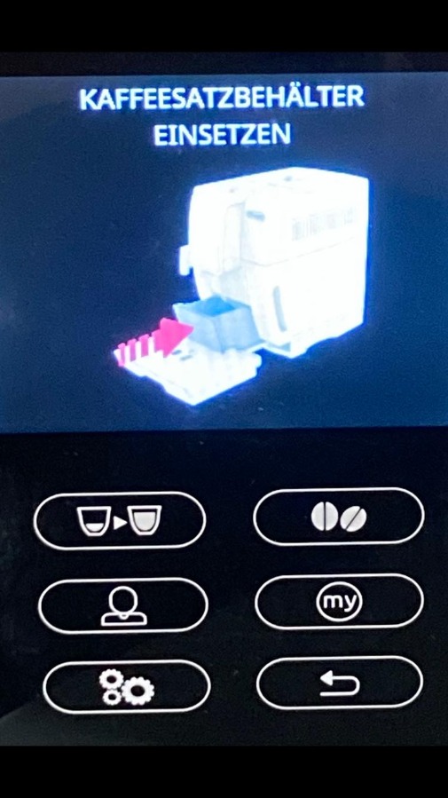

    bei meinem "DeLongi Dinamica plus ECAM37x.95" Kaffeevollautomat, zeigt es nur noch die Meldung "Kaffeesatzbehälter einsetzen" an und geht nicht mehr weg.
    Also der Behälter ist natürlich mittlerweile geleert und ist auch drin, doch es zeigt immer noch "Kaffeesatzbehälter einsetzen" an. Auch nach dem ich die Maschine paarmal schon aus/angeschaltet habe, oder Netzstecker gezogen und wieder rein, usw., zeigt es sofort immer noch die Meldung "Kaffeesatzbehälter einsetzen" im Display an. Die Maschine gibt also auch anderweitig keinen weiteren Mucks von sich.

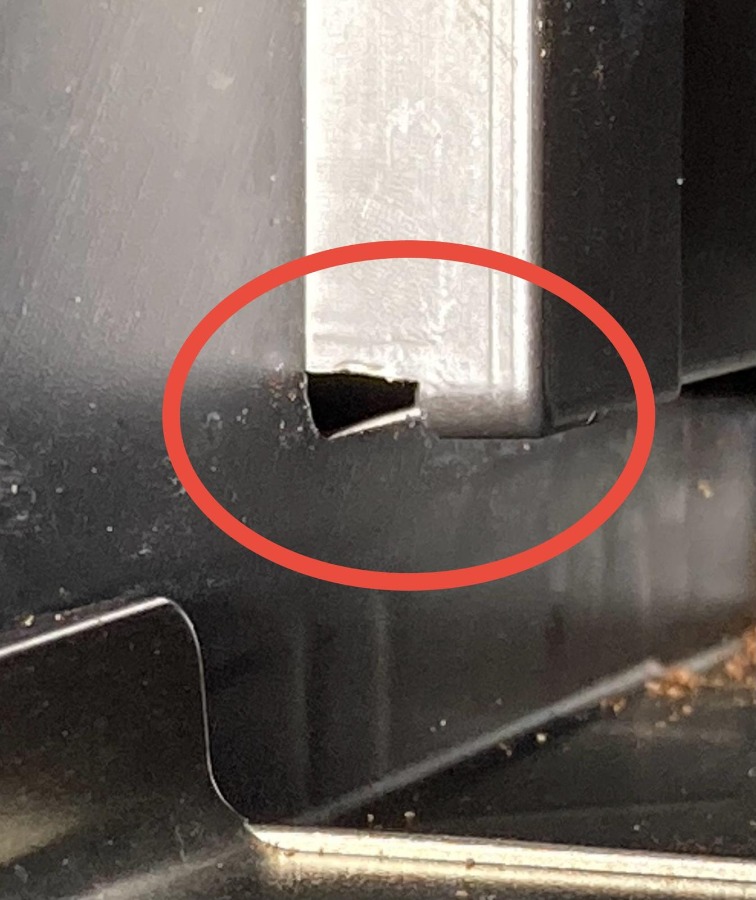

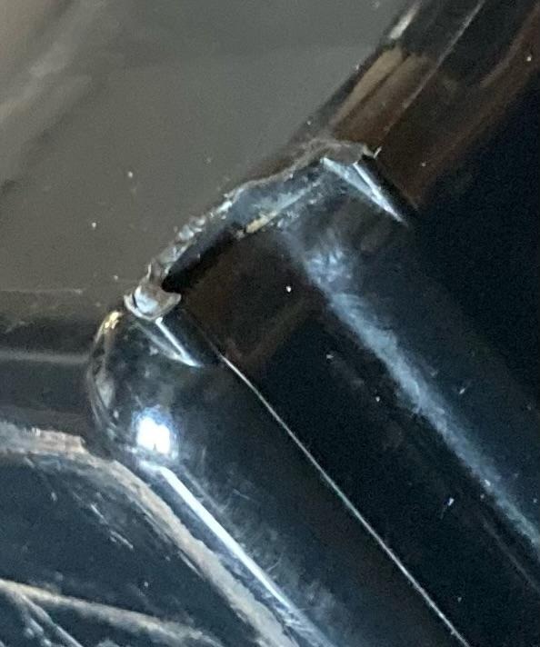

  • So, habe mal genauer geschaut und tatsächlich, ist der Dorn am Kaffeesatzbehälter abgebrochen und ist nicht mehr auffindbar (wird wohl im Komposter gelandet sein).
    Was mich nur wundert, dass in der Maschine kein Hebel zu sehen ist. Nur eine kleine Aussparung und selbst da ist kein Hebel zu sehen (siehe roter Kreis im zweiten Bild).
    Nun, bevor ich mir einen neuen Behälter bestelle (ist bei der Masse an verschiedenen Behältern gar nicht so einfach - also wer den richtigen Tresterbehälter kennt oder eine Bestellnummer hat, gern eher damit), möchte ich gerne wissen, dass an der Maschine nichts fehlt und die auch noch funktioniert.

    Abgebrochener Dorn am Behälter
    Aussparung in der Kaffeemaschine
