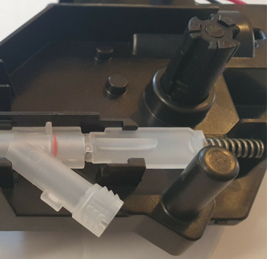

    Hallo Zusammen,
    Ich habe eine Miele CM5500 und habe bereits das Drainageventil, Mahlwerk und Brüheinheit erneuert. Nun ist es so, dass der Antrieb (hatte sonst gut funktioniert) bei der Kaffee Zubereitung sich dreht allerdings nur zu gefühlt 95%. Im letzten Drittel vom drehen tut der Antrieb sich extrem schwer, so das er die Zubereitung bei den 95% abbricht. Habt ihr eine Idee warum er dies tut? Vielen Dank
  • Hallo.
    Wurde das Drainageventil ggf. falsch eingebaut?
    Gerne wird der untere Teil um 180° vedreht montiert.
    Stelle mal ein Bild des Antrieb mit montiertem DV ein,
    bei dem man das DV vollständig sehen kann.

  • Danke, hatte ich auch zuerst gedacht und doppelt gecheckt. Das Ventil ist richtig drin. Kann es sein das zuviel Kaffee aus dem Mahlwerk kommt und deshalb der Antrieb sich im letzten drittel der Drehbewegung etrem schwer tut?

  • "Überlaufen" darf die Brühkammer natürlich nicht - dann wirds auch nichts. Mal nur mit kleinster Kaffeestärke testen.
    Wenn ein passendes Originalmahlwerk eingebaut wurde, dann solle es aber daran nicht liegen.
    Wenn die unsäglichen "V5" Mahlsteine eingebaut wurden - die sind nicht für die Maschinen geeignet...
