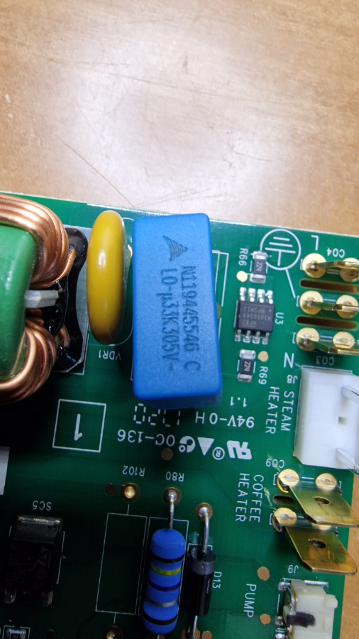

    Allerdings habe ich da ein Verständnis Problem bei 2 Kondensatoren auf der Platine. Die versorgen die Platine mit 24 V(für Relais) und evtl. mit 5V Spannung für Mikrochips.
    Die angegebene Kapazität ist 105K und 33K, was nach Googel (und auch meinem Verständnis) auf 105nF und 33nF deutet.
    Mein Messgerät zeigt aber 909,8nF und 269,2nF !!! ??? Ca. um das 10 fache mehr . . . . ???
    Habe das Messgerät an mehreren anderen Kondensatoren gecheckt - alle anderen Werte werden richtig angezeigt.
    Wo könnte das Problem liegen - Kondensatoren, Messgerät oder verstehe ich was falsch?

  • Bei dem blauen Kondensator steht vor der 33 ein "µ". Somit 0,3 µF oder 330nF.
    Der andere sollte 1µF haben, siehe auch hier:
    elektronik-kompendium.de/sites/bau/1109061.htm
    Somit passen deine gemessenen Werte so halbwegs.
    Sonst kann ich zu der Maschine nichts sagen.
