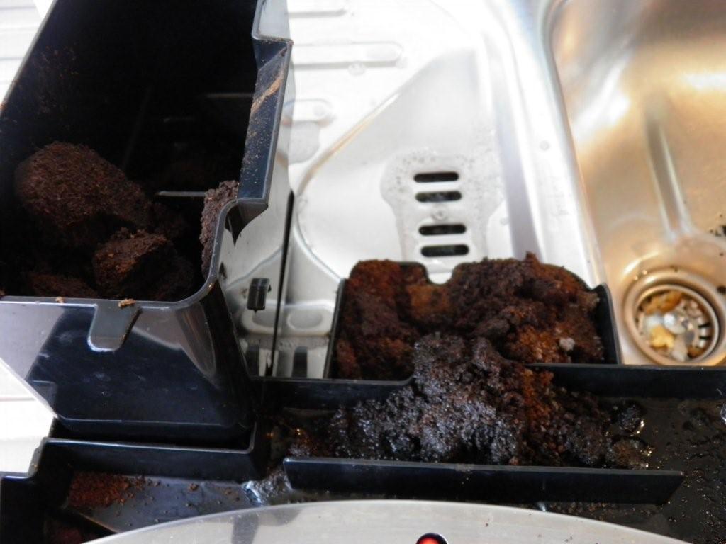

    wir haben eine DeLonghi ESAM 5500 und immer wieder Problem mit dem Kaffeesatz. Er fällt nicht immer in den Auffangbehälter und somit ist die ganze Kaffeemaschine voll mit dem Kaffeepulver.
    Wir entkalken die Maschine regelmäßig - auch den Brühkolben, wie von Euch beschrieben. Mittlerweile wissen wir nicht mehr weiter.
    Liegt es vielleicht am Kaffee? Wir benutzen Segafredo Intermezzo auf mittlerer Mahlstufe (3).

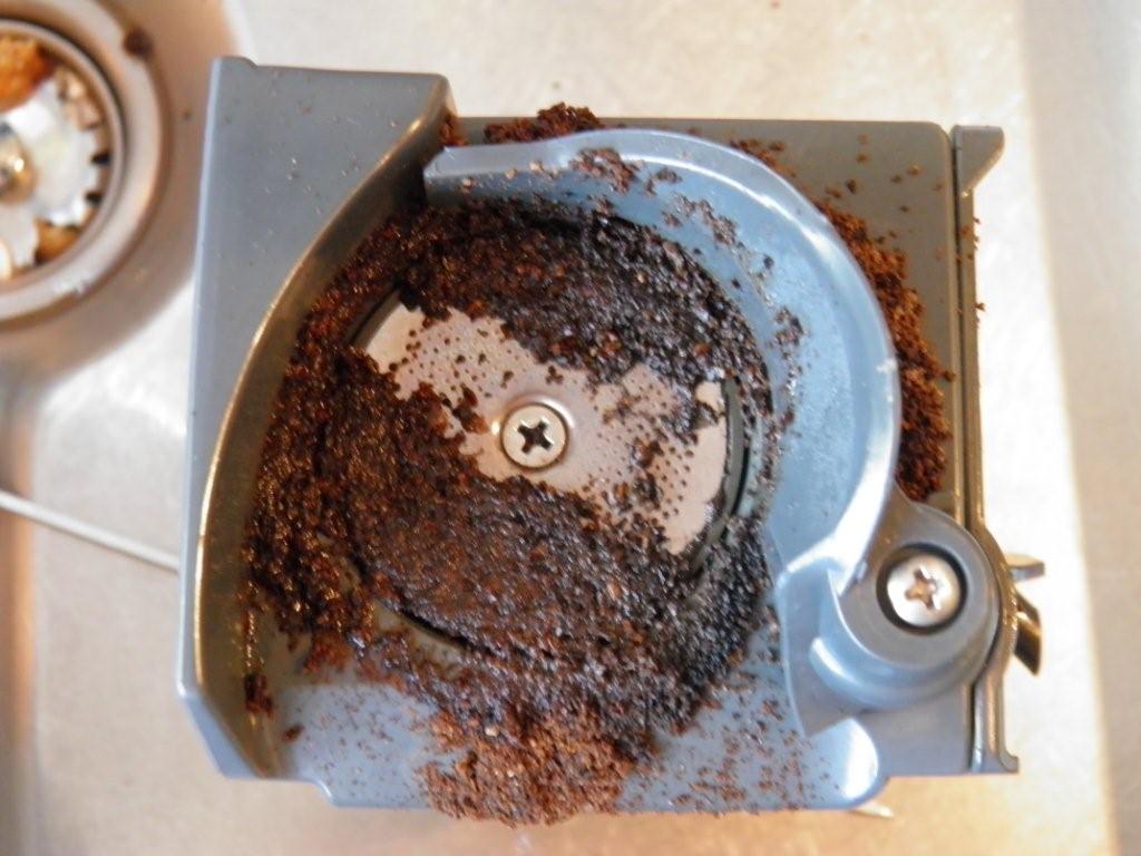

    Auch auf der Brüheinheit liegt immer der ganze Kaffeesatz.
    Ich habe mal 2 Bilder angehängt.
    Hoffentlich kann uns einer von Euch weiterhelfen.....sind schon am Verzweifeln.

    Deine Bilder spiegeln genau das wieder wie es bei uns in der Maschine aussieht.

    was mir bei den Fotos auffällt: Du solltest den Tresterbehälter nicht nur dann leeren, wenn die Maschine das verlangt, sondern auch immer dann, wenn Du nachschaust, wie es darin aussieht. Dann besteht keine Gefahr, dass er irgendwann überquillt (bei jedem Nachschauen - bei eingeschalteter Maschine - wird der Zähler zurück gesetzt und die Maschine beginnt von neuem an bis 14 zu zählen). Außerdem dürfte ein Fetten der Brühgruppe das Problem lösen, s. auch der von Dir erwähnte Beitrag. wie das geht steht u.a. hier
    Ja, die BG kann man bei den einschlägigen Ersatzteilhändlern nachkaufen für rd. 32,-- €.

    Die kennen das Problem und werden es mit "Verschleißerscheinungen" beantworten, was auch durchaus richtig ist. Es spielen mehrere Faktoren eine Rolle: Durch die Entkalkung des oberen Brühkolbens wird auch der Schmierfilm in der Brühgruppe angegriffen, bzw. entfernt. Benutzt man nun Kaffeebohnen, die nicht so stark ölhaltig sind und hat dazu pro Tag nur wenige Bezüge (4-5) kann sich kein ausreichender neuer Schmierfilm aufbauen. Die Brühgruppe kann sich also nicht mehr richtig "frei" bewegen, was dann zu dem bekannten Fehlerbild führt. Wird die Brühgruppe, bzw. die Innenwand des Brühzylinders mit OKS neu gefettet, sollte das Problem behoben sein.
