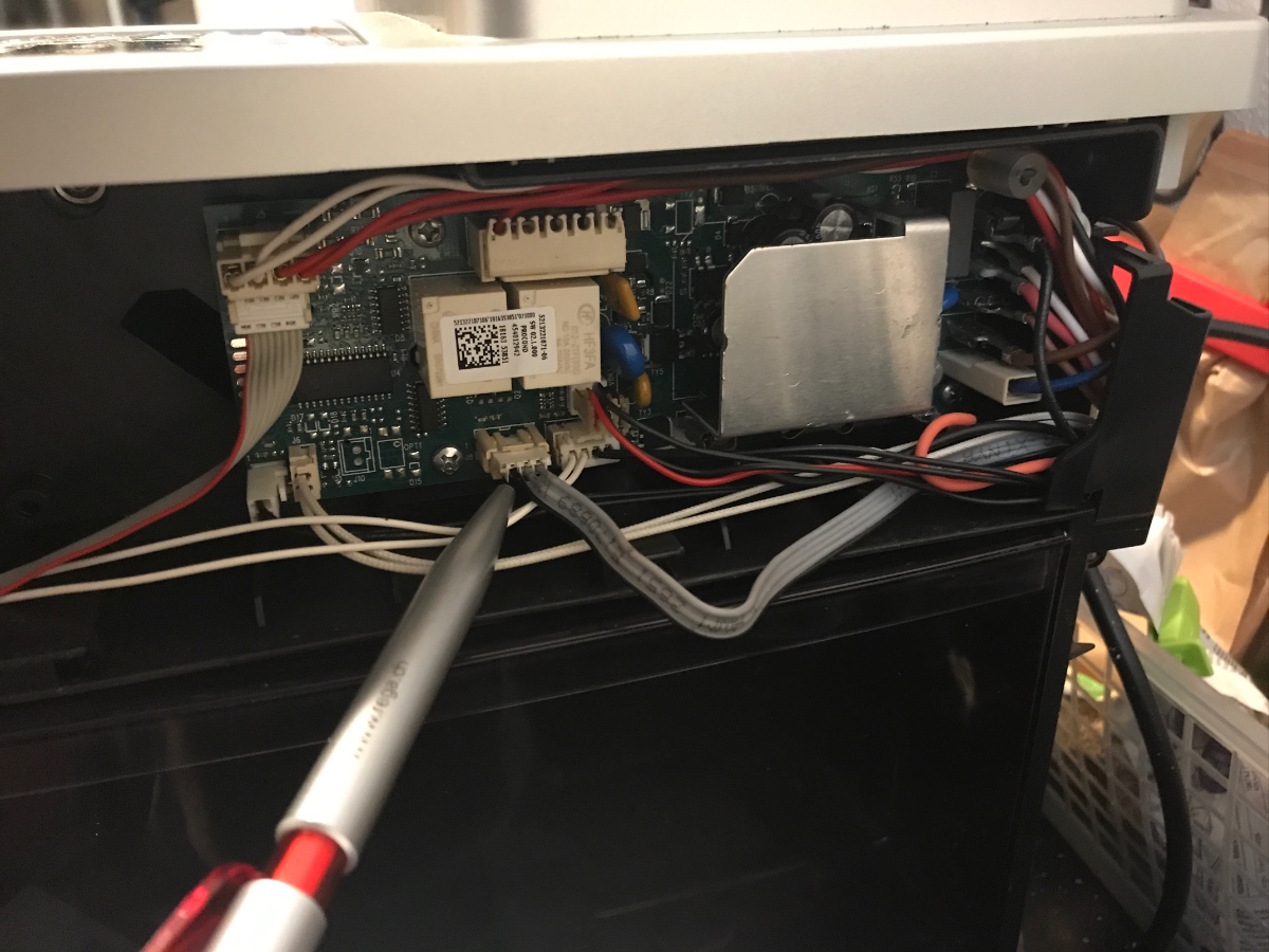

    bei meiner DeLonghi Magnifica S leuchtet das Warndreieck dauernd. Habe das Gerät mehrmals gereinigt, neue Brüheinheit eingesetzt!
    Wenn ich die Maschine mit ausgezogenem Sensorkabel (siehe Bild) starte und den Sensor einstecke wenn sie aufgestartet ist, funktioniert die Maschine.
    Beim nächsten einschalten, wenn sie zB im Ruhemodus war, leuchtet das Warndreieck wieder.
    Vielen Dank für Eure Tipps.

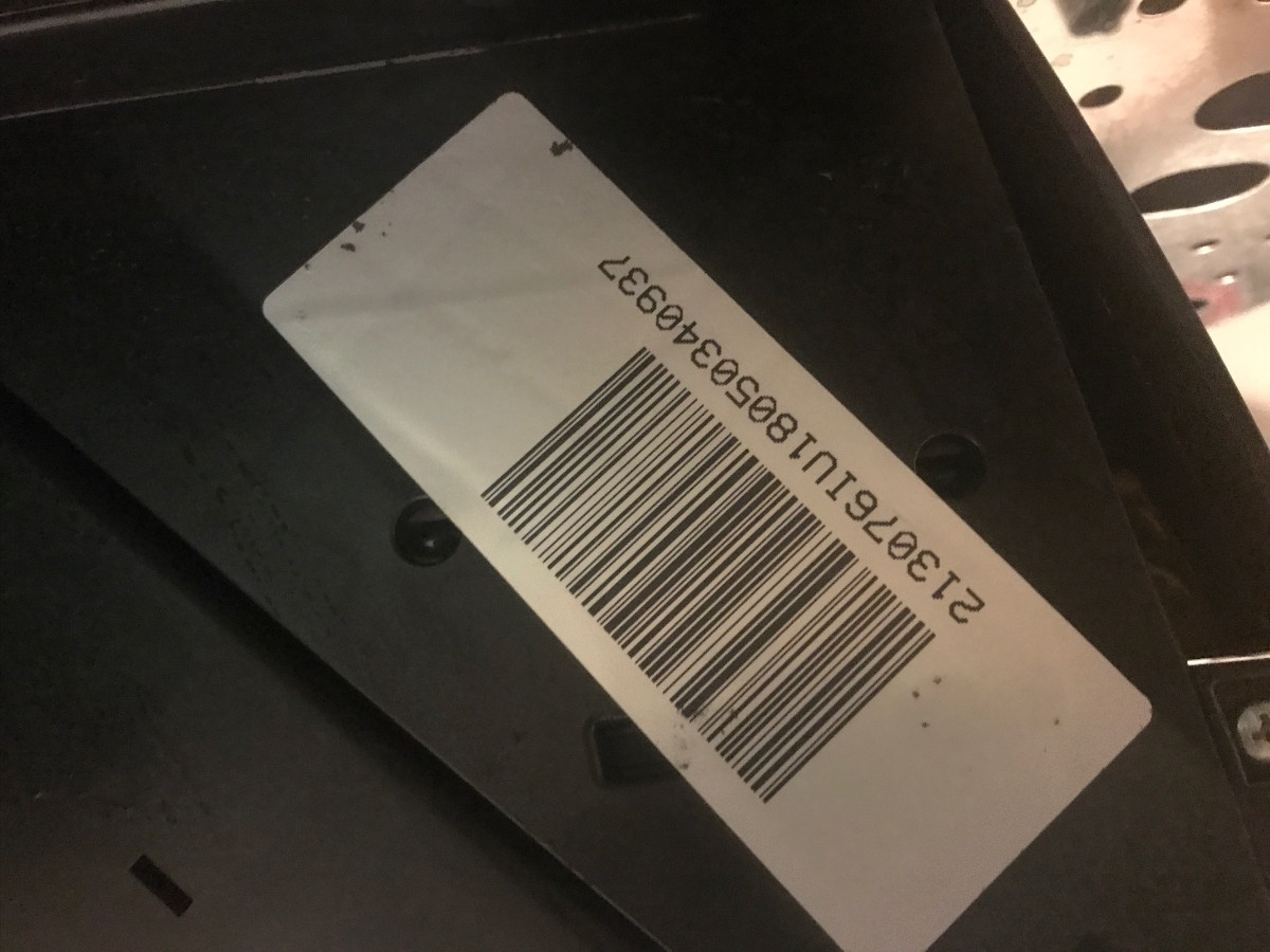

    Um den Zustand und das Alter der Maschine einschätzen zu können, wäre ein Foto vom silberen Etikett hinter dem Wassertank hilfreich.
    Wenn die Maschine schwergängig war und die Kaffeepads bereits sehr dünn sind, dann bitte einen Encoder-Reset durchführen.
    Was wurde gereinigt?
    Ist die entnehmbare Brüheinheit leichtgängig?
    Wie viele Bezüge hat die Maschine bereitet?
    Hier ein Link zum Test-Modus, Statistik auslesen und Encoder-Reset:
    saeco-support-forum.de/threads…elonghi_ecam22_110.52471/
    Grüße TeKa
  • Wenn die Brüheinheit schwergängig wird, dann wird der obere Brühkolben zu früh nach oben gedrückt.
    Die Programmierung der Maschine "erkennt" dies als zu viel Pulver in der Brühkammer und reduziert die Kaffeepulvermenge.
    Dadurch wird auch scheinbar das Wegmesssystem in der Maschine beeinflusst.
    Nach einer Reinigung oder dem Austausch von Komponenten ändern sich Wege schlagartig, was die Maschine wieder als Fehler interpretiert.
    Durch den Encoder-Reset wird das Wegmesssystem zurückgesetzt und neu eingemessen.
