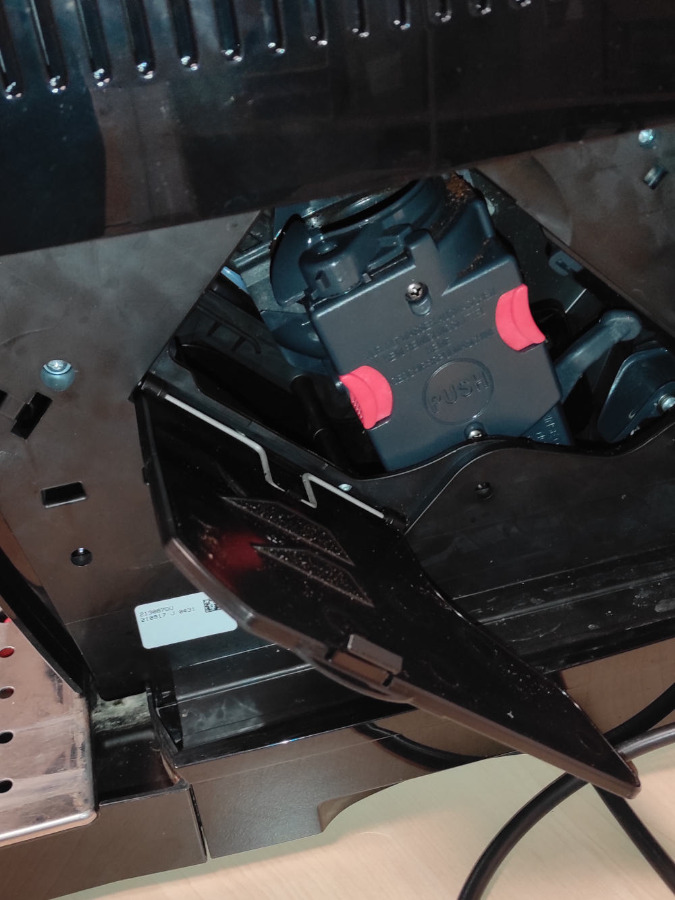

    nachdem die Kontrollleuchte "Kaffeesatzbehälter voll" aufgeleuchtet ist, wollte ich den Behälter normal entleeren. Jedoch lies er sich nicht rausziehen, auch nicht mit Gewalt. Dachte mir es liegt vielleicht daran, dass die Brühgruppe unten ist und auch nicht entfernt werden kann. Jedoch kann ich die Maschine weder ein- bzw. ausschalten sodass sie nach oben fahren und entfernt werden könnte. Hab auch den Komponenten-Wartungsmodus mit Dampf + 2 große Kaffe + Strom an starten wollen, jedoch tat sich da auch nix. Die Kafeesatz-Kontrolleuchte scheint ununterbrochen.
    Kann ich da was tun, oder muss ich die ganze Maschine zerlegen? :1f615:

    Bitte mal den Wasserbehälter entfernen und ein Foto in die geöffnete Serviceklappe machen.
    Dadurch ist eventuell ersichtlich, wie die Brüheinheit steht.
    Komplett zerlegen muss man die Maschine nicht.
    Es reicht die Rückwand und die linke Seitenwand zu entfernen.
    Man kommt dann an den Antrieb. Dadurch kann man mit viel kurbeln die Brüheinheit nach oben bewegen.
    Grüße TeKa
  • Der Kaffeesatzbehälter kann - normalerweise - immer entnommen werden.
    Bei Deiner Maschine ist vermutlich ein Problem aufgetreten, weshalb Delonghi eine Änderung an der Brüheinheit und am Kaffeesatzbehälter vorgenommen hat.
    komtra.de/delonghi-ersatzteile…-kaffeevollautomaten.html
    An der Hinterkante wurde deshalb eine Aussparung eingefügt und die Zahnstange für den Stempel der Brüheinheit leicht angeschrägt.
    Durch ungünstiges aufeinandertreffen von Fertigungstoleranzen kann es scheinbar vorkommen, dass die Brüheinheit beim herunterfahren an der Hinterkante des Kaffeesatzbehälters hängen bleibt und dort blockiert.
    Aus dieser Position kommt die Maschine nicht mehr raus.
    Wie bereits oben beschrieben, muss die Maschine nicht komplett zerlegt werden.
    Man kommt dann an den Antrieb. Dadurch kann man mit viel Kurbeln die Brüheinheit nach oben bewegen.
    Der Antrieb muss nicht ganz nach oben, nur einige Millimeter, dann sollte die Kaffeesatzschale wieder entnehmbar sein.
    Ich hoffe der Triac zur Ansteuerung des Antriebs und der Antriebsmotor haben die Blockade überlebt.

    Tja - hab die Abdeckung entfernen können und auch die Brühgruppe wieder nach oben schrauben können um den Kaffeesatzbehälter zu entfernen. Jedoch tritt das Problem jedes Mal wieder auf. Sobald sich die Brühgruppe senkt verhakt sie sich erneut. Hab schon probiert ein Stück von der Rückwand des Kaffeesatzbehälters rauszuschneiden, aber bisher ohne Erfolg. Hat wer noch einen Tipp?
