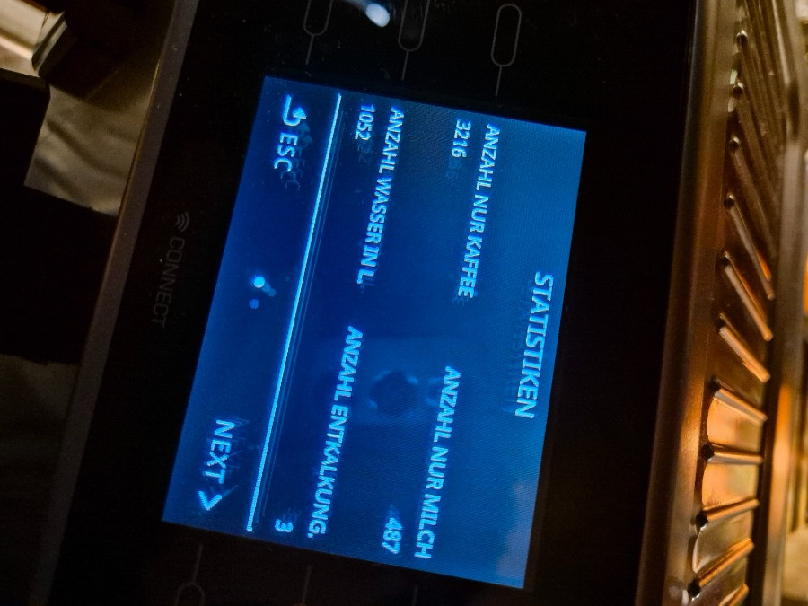

    Meine Delonghi Ecam 550.85 Prima Donna gibt seit kurzem kein Heißwasser mehr.
    Am Anfang nach dem Starten geht's manchmal, aber nach maximal einem Tee läuft alles in die Auffangschale statt in das Glas.
    Milchschaum ging am Anfang ohne Probleme, aber der geht jetzt auch nicht mehr.
    Ich habe 2x Entkalkt, aber es hat sich nichts geändert.
    Kaffee läuft ohne Probleme.
    Hat jemand eine Lösung für mich?
    Vielen Dank im Vorraus!
  • Hallo Julian,
    das sind definitiv zu wenige Entkalkungen. Vermutlich ist die Wasserhärte zu niedrig eingestellt.
    Durch Kalkkrümel kann die Dichtfläche beschädigt werden, ober aber der Ventilstößel in seiner Bewegung blockiert werden.
    In beiden Fällen schaltet das Magnetventil nicht mehr zuverlässig.
    Der Wasserweg ist bei Dampf- bzw. Heißwasserbezug unterschiedlich.
    Das Magnetventil liegt in beiden Fällen im Wasserweg und sorgt für die Druckentlastung in die Kondensationskammer.
    Damit deutet das Fehlerbild auf dieses Ventil hin.
    Bei einem blockierten Magnetkern besteht zusätzlich die Gefahr, dass der Triac für die Ansteuerung des Magnetventils durch Überstrom beschädigt wird.
    Deshalb mein Rat das Magnetventil auszutauschen. Das ist bei Kosten von ca. 25 EUR inkl. Versand wirklich kein Luxus.
