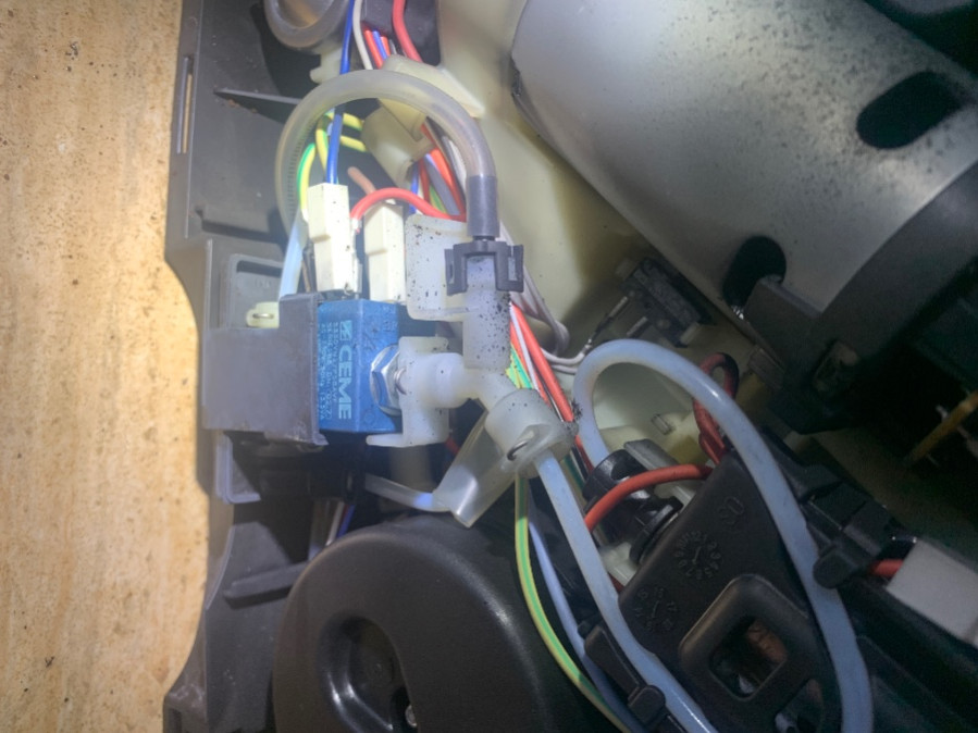

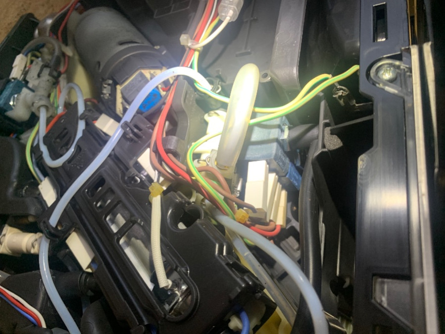

    Hallo zusammen, meine Eltern hatten sich aufgrund des Fehlers „Zu fein gemahlen“ übereilt eine neue Kaffeemaschine gekauft, und wollten ihre alte dann entsorgen.
    Nun hab ich mir dieser angenommen.
    Die genaue Bezeichnung finde ich nirgends.
    Es steht lediglich Primadonna Evo S und ist von 2019.
    Den Fehler konnte ich nach Recherche finden.
    Der Sieb der Brühgruppe war komplett zu.
    Nun habe ich die zerlegt und komplett gereinigt, funktioniert soweit.
    Beim anschließenden entkalken habe ich festgestellt das aus dem Heisswasserauslauf kein Wasser kommt, dieses läuft direkt in die Auffangwanne.
    Hab gelesen das evt ein Magnetventil defekt oder verkalkt sein könnte.
    Es sind 3 Stück verbaut wie ich sehen konnte.
    Gibt es da einen bestimmtes welches hervorsticht?
    Im Anhang habe mal Bilder der Ventile eingestellt.
    Vielen lieben Dank schonmal für eure Hilfe und Unterstützung!

    Hallo und willkommen im Forum.
    Die genaue Bezeichnung der Maschine steht unten auf dem Boden der Maschine.
    Diese bitte durchgeben.
    Dann bitte auch mal die Daten aus dem Statistik-Menü auslesen und durchgeben.
    Bei dem Fehlerbild, sollte das vordere der oberen Magnetventile defekt sein. Oben ist ein schwarzer Schlauch draufgesteckt.
    Teilenummer:
    5213214031
    Bei den üblichen Verdächtigen:
    komtra.de/delonghi-ersatzteile…-kaffeevollautomaten.html
    Oder
    juraprofi.de/DeLonghi-Ersatzte…vollautomaten::10313.html
    Grüße TeKa
