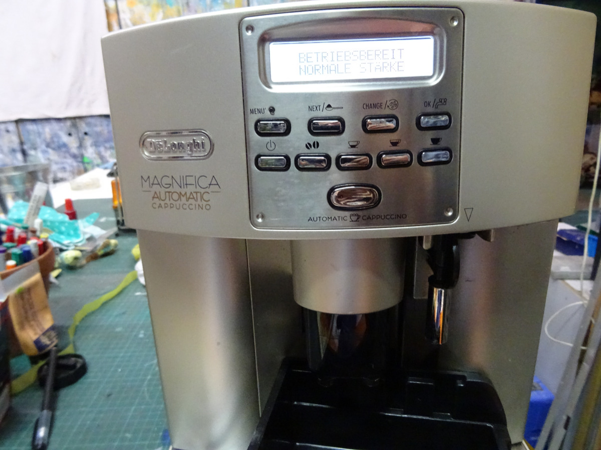

      Habe abgebildete DeLonghi Maschine wo kein Kaffee rauskommt. Die Wasserpumpe selbst scheint inklusiv Thermoschalter in Ordnung zu sein. Man hört sie auch brummen. Am Ausgang kommt dann Wasser.
      Das ist allerdings nicht mehr so, wenn das im Foto sichtbare Membranventil am Ausgang aufgeschraubt ist. Die Funktion dieses Ventils ist mir unklar, aber es blockiert das Wasser. Auf dem dünnen Schlauch ist heisses Wasser mit hohem Druck. Am dicken Schlauch kommt nichts. Ich habe den dicken Abzweig geöffnet. Darin befindlicher Kolben und Feder erscheinen mir unverdächtig.

      Hallo Janvi,
      den Beitrag verstehe ich so, dass keine Erfahrungen mit Kaffeevollautomaten vorhanden sind.
      Auf der Pumpe sitzt das Überdrucksicherheitsventil und darauf der Membrandämpfer.
      Sicherheitsventil lässt einen zu hohen Wasserdruck über den dicken Silikonschlauch ab, hier kommt eigentlich nie Wasser raus.
      Der Membrandämpfer dämpft die Druckstöße der Schwingankerpumpe. Dadurch wird das Wassersystem geschont und der Geräuschpegel stark verringert.
      Wenn die Pumpe leiser wird, dann liegt eine Blockade des Wasserweges vor.
      Dies tritt bei den ESAM häufig nach mehreren Jahren Betrieb auf. Ursache hierfür ist eine Verkalkung des federbelasteten Auslaufventils im oberen Brühkolben.
      Deshalb wir eine manuelle Entkalkung des oberen Brühkolbens vor dem Entkalkungsprogramm dringend empfohlen:
      Entkalkung des oberen Brühkolbens - zusätzlich zum Standardentkalkungsprogramm empfohlen
      Ist die Maschine aber bereits blockiert, dann hilft nur die Reinigung und Überholung des oberen Brühkolbens.
      Überholung bedeutet Austausch der Dichtungen, weil diese häufig durch die Kalkablagerungen mit geschädigt werden.
      Grüße TeKa

      Besten Dank mal. Erfahrung mit Kaffeemaschinen habe ich natürlich keine aber irgendwann muß man ja damit anfangen wenn immer weniger funktionieren. Beim Abziehen des dünnen Schlauchs ist mir auch der Entkalker ins Gesicht gespritzt. Nachdem ich im Bad war und es jetzt auch nicht mehr in den Haaren juckt, ist es eigentlich klar daß der dünne Schlauch der korrekte Ausgang ist und der dicke Schlauch nur der Rücklauf.
      Damit ich beim Entkalken des oberen Brühkolbens nicht zuviel falsch mache, habe ich mir gedacht daß ich das PDF im Downloadbereich dazu mal durchlese.
      https://www.kaffee-welt.net/filebase/index.php/Entry/77-Entkalkung-des-oberen-Br%C3%BChkolbens-oBK/
      Als Gast werde ich da aber ausgesperrt. Muß ich mich wohl doch registrieren. Zum Test gibt es aber noch eine komplette funktionsfähige Brühgruppe die sich zum Test ja leicht austauschen lassen müsste. Aber vielleicht sind es ja auch mehrere Fehler, denn aus der Dampfdüse kommt auch nix raus. Es dauert halt noch eine Weile zum Schrauben bis ich in allen Winkeln der Maschine rumgekommen bin.
      Falsch, lies dir nochmal durch was TeKa geschrieben hat
      Korrekt. Und registrieren tut auch überhaupt nicht weh
      Brühgruppe = ebtnehmbar
      oberer Brühkolben = fest verbaut
