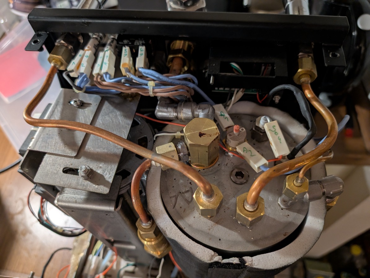

    Guten Abend liebe Community,
    ich habe mir eine gebrauchte Quickmill Emilia 0985-EP zugelegt, Baujahr 2021.
    Ich habe das Problem, dass der Brühkopf der E61 nicht richtig heiß wird - ca 60 Grad.
    Jetzt bin ich zu dem Entschluss gekommen, dass es ein Thermosyphon Stall sein muss.
    Denn nach einer Entkalkung hat sie es auf 60-70 Grad geschafft. Außerdem habe ich nach 40min aufheizen die Maschine aus gemacht und den Wärmetauscher durch betätigen des Bezugshebels leer gemacht und durch anschalten der Maschine es geschafft, die Brühgruppe auf 85 Grad zu bekommen. Beim beziehen sinkt die Temperatur aber wieder rapide zurück in den 70 Grad Bereich und bleibt auch da.
    Der Kessel läuft auf 122 Grad laut PID und ein Druck von ca. 1,2 Bar.
    Jetzt wollte ich mir mal die Zuleitung vom Wärmetauscher zur E61 anschauen, ob da irgendwas fest steckt.
    Jetzt will ich nicht sofort drauf loslegen, sondern nach Erfahrungen fragen.
    Ich habe hier nämlich ganz komische Eck-Rohverbinder verbaut, die ich so noch nie bearbeitet habe.
    Siehe Anhang.
    Meine Frage ist es ob ich die einfach losschrauben soll. Mein bedenken ist, dass ich die nicht wieder genauso zusammen bekomme, dass sie die richtige Abbiegung machen.
    Was denkt ihr dazu?
    Freue mich auf Antworten, danke :1f642:
