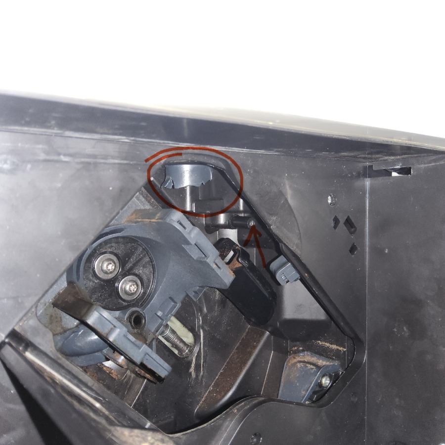

    Hallo Leute
    Eines unserer Kinder hat in das pulverfach 2 Kaffeelöffel reingesteckt und wir haben es ohne es zu wissen eingeschaltet.
    Es hat geknackt und gekracht.
    Bis wir es herausgefunden haben, ist der Beweglicher Trichter kaputt gegangen.
    Ein neues habe ist bestellt.
    Es ist das Teil mit der Artikelnummer 53132C7925
    fixpart.ch/de/produkt/delonghi…5-trichter-kaffeemaschine
    Bis es kommt würde ich gerne wissen wie ich die rechte Seite aufgekomme damit ich das Teil einbauen kann.
    Die meisten youtube Videos machen die linke Seite auf.
    Wäre nett wenn ihrbmir helfen könnt.
    Danke im voraus.

    heihof1 schrieb:
    Mit Torxschraubendreher hinten die 4 Schrauben lösen und die Kreuzschlitzschrabe unter der silbernen Abdeckung lösen. Dann kann man die Rückwand lösen und die Seitenverkleidung seitlich abklappen und abziehen. Torx T-20-Dreher erforderlich.
    Viel Erfolg!
    Das ist erst der Anfang.
    Was du beschreibst ist nur die weisse Abdeckung.
    Ich muss noch die schwarze dahinter, wo die Klappe ist noch abschrauben.
    Am zweiten Bild sieht man beim Pfeil, wo das Teil geschraubt wird.
    Der Kreis ist der kaputte fixe Trichter, wo der gemahlene Kaffee in den beweglichen Trichter geleitet wird.
    Leider gibt es den fixen Trichter nur zusammen mit dem Mahlwerk welches erheblich teurer ist.
    Ich hoffe dass es trotzdem funktionieren wird.
