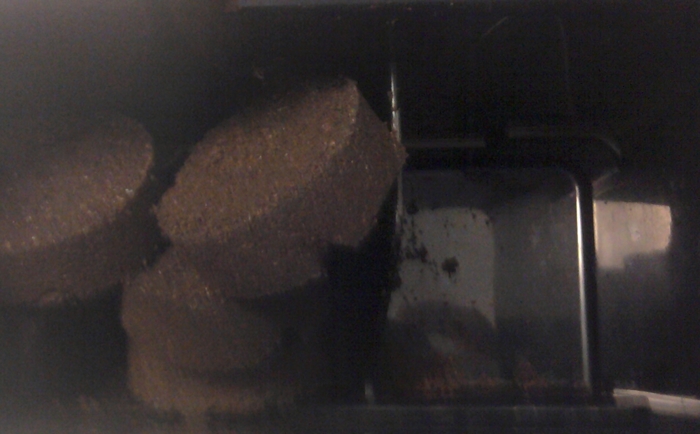

  • Also heute war sie wieder soweit. Es waren diesmal 5 Tabs.
    Ich beziehe täglich einen Doppelbezug und zwischendurch schaltet sich die Maschine auch ab. Aber es passen ja mehr Tabs auch gar nicht in den Behälter, da er ja in der Mitte durch eine vollkommen sinnlose Wand geteilt ist. Ich verstehe den Sinn nicht.
    Ich hab mal ein Bild gemacht, ich hoffe man siehts.
      190,69 kB, 700×434, 2.012 mal angesehen
    dein Behälter ist ja erst halbvoll, die Trennwand in der Mitte hat schon seinen Sinn, wenn der Tab ausgeworfen wird und die eine Seite wie bei dir schon voll ist wird der Tab durch die Trennwand auf die andere Seite des Tresterbehälters "umgeleitet", sodass der Trester im Behälter besser verteilt wird und eben nicht nur einseitig voll wird.
    Warum deine Maschine schon nach 5 Doppelbezügen Trester voll meldet kann ich nicht nachvollziehen, bei meinen Maschinen ist dies definitv icht der Fall, ich würde mal bei der DeLonghi Hotline nachfragen bzw. reparieren lassen.
