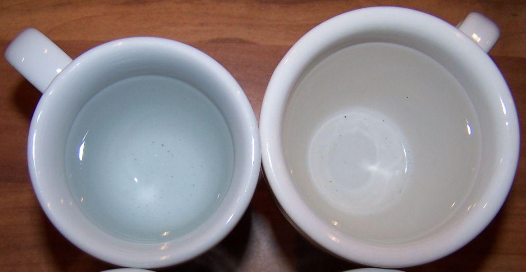

  • Ein ganz guter "Schnelltest" ist einfach mal kräftig aufheizen (20 Min) und dann Wasser via Lanze und Brühkopf in weiße Tassen beziehen. Dort dürften im Idealfall keine Stückchen, Plättchen oder sonstwas mit rauskommen. Ich hatte mal eine gebrauchte vor dem Kauf zum testen da und dieses Phänomen hat mir gar nicht gefallen - da wollte ich auch nicht mehr reingucken... War allerdings auch eine E61er, also hätten die die Plättchen auch aus dem Thermosyphonsystem kommen können - auch nicht wirklich nett.

  • Wenn das Foto von dem Test stammt, dann hätte ich die Maschine sofort genommen. Das "bisschen" Kalk kann man im Zuge einer kleinen Restauration schnell aus dem Messingkessel locken.
    Und Du hast recht, dass kann auch aus dem Thermosyphonsystem kommen, das geht bei den kleinen Kanälen im Brühkopf recht schnell.
