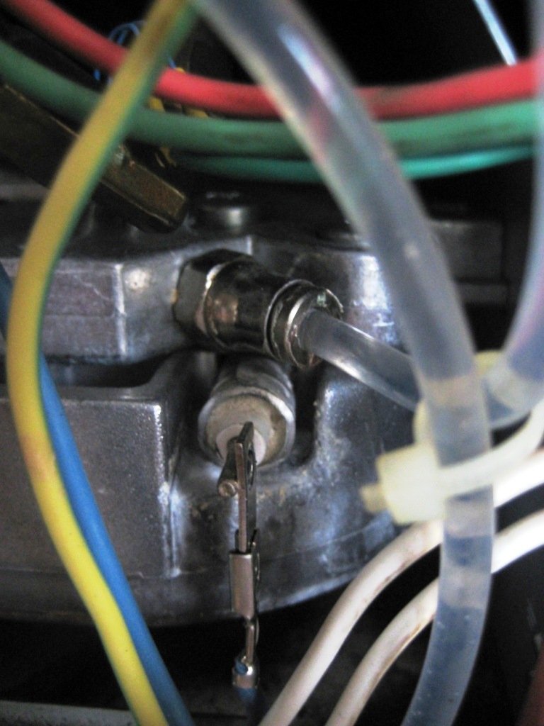

Fehlerbeschreibung: Maschine wollte entkalkt werden. Programm gestartet, läuft fehlerfrei bis zum letzten Programmpunkt vor dem Klarspülen: Wassertank ist fast leer, dann Licht aus in der Küche. FI-Schalter hat ausgelöst. Lässt sich sofort wieder reindrücken, obwohl die Maschine noch am Netz hängt.

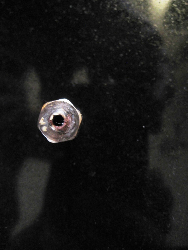

Habe noch keine Zeit gehabt, die Maschine zu öffnen, um nach Undichtigkeit zu suchen. Unter der Maschine ist alles trocken. Nach Verstellen der Wasserhärte, Filter ja/nein, Filter spülen, ist die Meldung "Gerät verkalkt" weg, Kaffebezug funktioniert normal.Zuvor habe ich das Entkalkungsprogramm nochmal gestartet (mit klarem Wasser, um wenigstens das Durgol aus den Ritzen zu kriegen. Bei Erreichen des o.g. Punktes (Tank ist kurz vor leer) wieder FI-Schalter raus.
Falls jemand mit der Beschreibung was anfangen kann, bite Hilfe. Ansonsten werde ich morgen schrauben

											 ), das löst den Kalk und der Schlauch kann herausgezogen werden. Manchmal blockiert der Kalk auch das vollständige Hineinschieben des Ringes, dann hilft nur Gewalt und Druck, um den Kalkring zu zerbröseln
