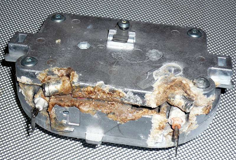

    Moin Gemeinde,
    gerade hab ich einen Boiler aus einer S75 ausgebaut, um ihn abzudichten.
    Hat jemand einen Tipp, wie man die Schrauben heile rausbekommt? Sie scheinen sehr weich zu sein und möchten gerne abreissen, wenn ich dran drehe.
    Oder soll ich sie abreissen und dann die Löcher durchbohren und Durchsteckschrauben reinmachen? Ist da vielleicht Wasserkanal oder Heizschleife im Wege? :1f644:
    Gruss, Gerd

  • Ich würde mit dem gleichen Durchmesser, wie das Schraubengewinde, durchbohren, ich glaube nicht, dass da irgendwo Wasserweg oder Heizspirale im Weg ist...kann es allerdings auch nicht mit 100%iger Sicherheit sagen. Aber Versuch macht kluch :1f602:
  • Ich würde sagen, falsch bzw. gar nicht entkalkt (Stichwort "Claris") :1f602:
  • Eine ganz naiv Antwort :1f602: : Ja, ich denke schon. Das ist Edelstahl, den kann man gut reinigen, neue Dichtungen und fertig. Das Grobe würde ich mit einer Akkubohrmaschine und einem feinen Drahtbürstenaufsatz entfernen, das geht schneller und effektiver, den Rest bekommt man dann auch gut hin. Allerdings sollte man mit der Drahtbürste vorsichtig sein, damit die Oberflächen schon plan bleiben. Aber so weich ist der Edelstahl auch nicht.
  • Tja, ich bin auch am überlegen, ob ich einen neuen kaufe. Zu retten ist der vermutlich noch, hat ja bis vorhin gelaufen. Vorausgesetzt, ich krieg die Schrauben gut ausgebohrt.

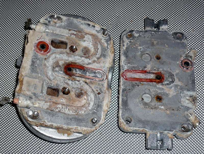

    Erstmal liegt er jetzt in Entkalker, nur die Heizungsanschlüsse gucken noch raus.
    Aber für diese Maschine wäre es eigentlich Frevel, den Kollegen wieder einzubauen, die sieht innen und aussen sonst aus wie neu.
    Eigentlich wollte ich nur die Brühgruppe überholen aber dann präsentierte sich dieser schön bewachsene Boiler beim Aufmachen.
    Kann man da vielleicht einen von der Z5 einbauen? Der gefällt mir wesentlich besser.
    Mal sehen :1f624: :1f602:

  • Ich glaube, der aus der Z5 passt nicht, da dort noch Anschlüsse für den Wärmetauscher sinder, oder bin ich jetzt schief gewickelt?
  • Also für mich sieht das Ding aus wie aus meinen Impressa (oder heisst die Mehrzahl von Impressa Impressi?) und der ist aus Alu...oder leige ich jetzt vollkommen falsch? :1f615:
    Falls der wirklich aus Edelstahl ist, könnte ich dann so einen auch in meine Ultra einbauen?

  • also, ich würde auch sagen, daß der Boiler aus Alu ist
    wir hatten bei uns in der Anlagenbaufirma früher auch Aluminium-Düsenträger eingesetzt, diese waren bei einigen Kunden über kurz oder lang immer so ähnlich, bis teilweise ganz verstopft. Natürlich dachten wir auch an Kalk, es wurde aber fast allen Fällen Regenwasser verwendet. Eine Materialanalyse brachte dann Klarheit, Auminiumhydroxyd, kein Kalk. In feuchtem Zustand treffend als Hüttenkäse zu bezeichnen, in trockenem Zustand hart wie Kalk,
    Warum tritt der Vorgang nicht überall auf? Das Alu reagiert mit Säureanteilen im Wasser (Regenwasser meistens deutlich saurer), je mehr je schneller. Der Schutzmantel, der dann gebildet wird, ist dieser weiße Belag. Leider bleibt es nicht bei der Haut da die Belastung ja ständig vorhanden ist, diese wächst also. Die Oberfläche des Boilers ist damit so stark angegriffen daß weitere Maßnahmen sinnlos sind (wenn es Alu ist).
    Lösung war der Einsatz von Düsenträgern komplett aus Edelstahl. Für Sonderbauformen haben wir die noch verbliebenen Module chemisch härten und eloxieren lassen. Hier werden im bereich 200-400µ Schichten aufgetragen, deren Aufgabe der Schutz der tieferliegenden Aluoberfläche ist. Das bewirkt eine Farbveränderung des Alus. Bei dem Boiler sicher nicht mehr machbar.
    Empfehlung: Boiler entsorgen, Wasser mit pH-Meter prüfen (normalerweise nicht vorhanden, aber im Zoofachgeschäft machen die das wenn man(n) lieb fragt). Bei pH-Werten unter 6 sollte eine Wasserbehandlung erfolgen, vorzugsweise Osmosewasser.
  • Schon klar, dass der Boiler, wenn er aus Alu ist seine Passivschicht ausbildet und weiter aufbaut. Meine Annahme, dass es Edelstahl ist rührte aber daher, dass der Rest der Oberfläche schön metallisch glänzend ist, eigentlich untypisch für Alu. Aber diese NE-Metalle sind eh nicht meine Spezialität.
