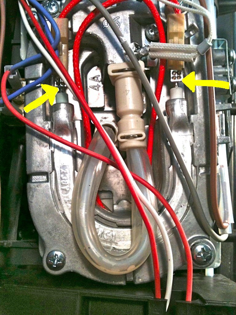

  • Habe den Thermoblock durchgemessen : 42 Ohm. Messspitzen hier angesetzt: [img]Bild1(Heizungb.jpg)[/img]. Hoffe, das war richtig so.
    Die Temperatursicherungen haben Durchgang.
    Der Temperatursensor hat keinen Durchgang. Habe die Büroklammern in die Kabelöffnungen des Steckers gesteckt und dort gemessen :
    Sollte eigentlich Durchgang haben oder ?
    Wolfgang
