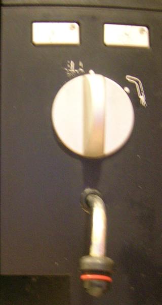

  • verschiedene Connectorsysteme ?
    Hallo Holgi,
    Danke für den Tipp.
    Zuerst mal muss ich schauen, daß der tolle Automat auch einen Kaffee produziert, den die Freundin trinken mag,
    sonst laufe sowieso gegen eine Wand :stop: so´n Riesenteil NUR für meinen Cappuchino... ist nicht durchzusetzen :1f609:
    Ich finde die Maschine übrigens nicht gar laut im Vergleich zu anderen Maschinen die ich sah -
    aber sie ist natürlich "lauter" als die bisherige Filtermaschine...
    Die Tipps von dir scheinen leicht umsetzbar zu sein. Wobei meine Maschine dieses Membrandingsbums hat - laut Deiner Aussage also keine Wunder zu erwarten sind.
    Beim stöbern über mögliches Zubehör stoße ich immer wieder auf Begriffe ; Easy Clic /
    Connector System...
    Fotos wie die aussehen fand ich bislang aber nicht.
    Kannst Du mir sagen, wie das System meines Gerätes heißt ?
    Danke

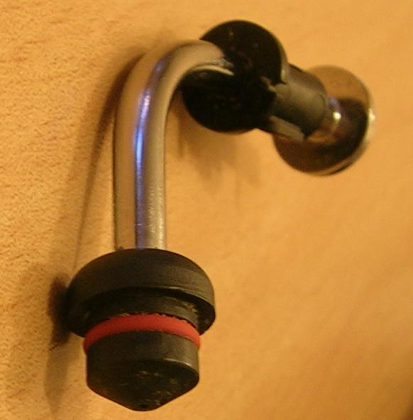

  • Noch ist da aber kein AC dran. Das sieht für mich aber so aus wie das Connector System, wo man den AC oder PAC aufstecken kann.
  • holgi09 schrieb:
    Hast recht. Aber das Connectorsystem gibts für diese alten Maschine doch gar nicht...
    Das ist das, wo ich mir nie sicher bin :pein:
