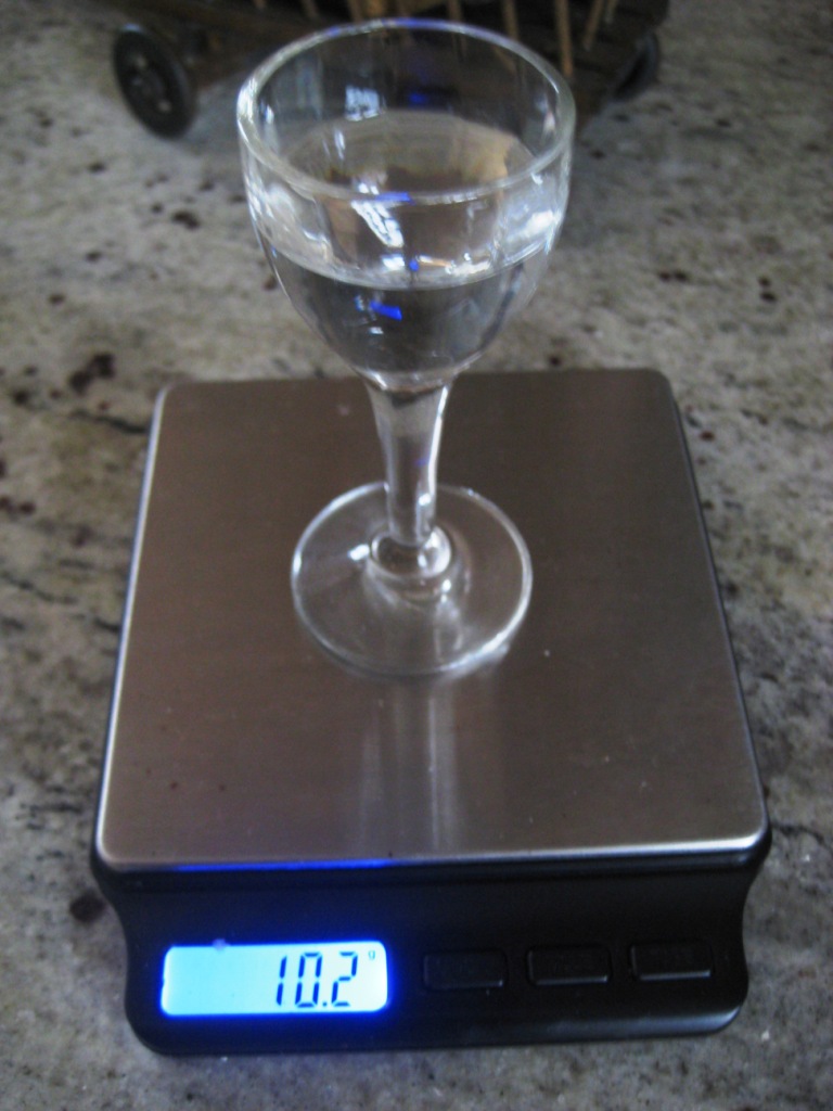

  • Torsten61 schrieb:
    um die richtige Wassermenge einzustellen, muss ich mir erstmal einen passenden Messbecher besorgen...
    Ich hab nichts, womit ich solch kleine Mengen abmessen könnte.
    Hallo Torsten,
    nimme ein kleines Schnapsglas = 10 ml *3 =30 ml
    in die Espressotasse und Du weist, wieviel es ca. werden muss.
    Helmut
