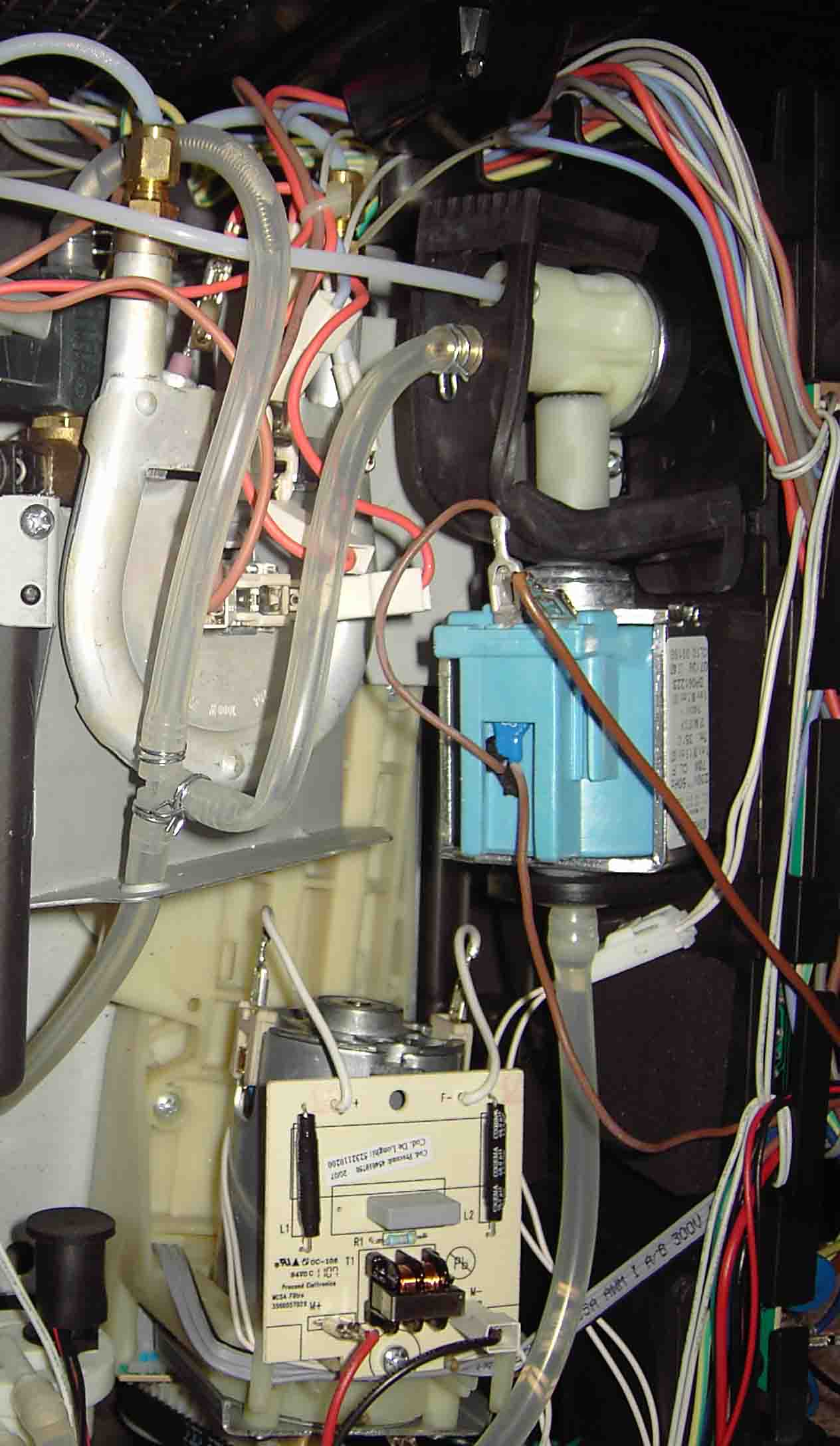

    auf dem Bild sieht man die Überdruckschläuche und wie diese angeschlossen werden, ganz gut:
    Wieso hast Di den Schlauch am Flowmeter gelöst? Das ist doch gar nicht notwendig, wenn man das Magnetventeil demontieren möchte.
