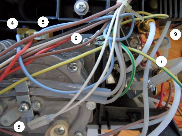

    kurz nachdem ich meine Maschine mit eurer Hilfe repariert habe, hat sie leider den nächsten Defekt: Beim Einschalten bleibt sie ewig in der Aufheizphase und zeigt dann Allgemeine Störung an.
    Ich weiß dass der Brühkopf hoch bzw. runterfährt und sich der Thermoblock aufheizt, aber leider nicht was ich noch alles messen muss/kann um das Problem einzugrenzen! Ich habe beschriftete Bilder angehängt, kann mir jemand sagen wo ich messen und was dabei rauskommen soll? Muss ich vor dem messen noch irgendwas abziehen oder beachten (ich hatte irgendwo gelesen, dass sonst eine Platine durchbrennen kann oder so)?
    Falls noch an anderen Stellen gemessen werden kann bitte bescheid geben..
    Danke für euere Hilfe!
    Wk

  • Hallo Wookie81,
    ich habe die Imageshack Links durch echte Uploads ersetzt, denn jedes Mitglied kann die Bilder hier direkt im Forum hochladen. So gehen sie nicht verloren, wenn Imageshack mal löschen sollte. Ohne Bilder sind die Threads dann nämlich total verloren, gerade dann, wenn man wie Du Markierungen in die Bilder eingefügt hat.
    Zu Deinem Problem:
    1. Messen Heizschleife Thermoblock (Bild "thermoblock", 1+3), vorher die Kabel abziehen (bei allen Messungen)
    2. Punkt 2, Bild "Thermoblock" ist der Temperaturfühler, ebenfalls Widerstand messen
    3. Bild "Dampfheizung", Sicherheitsthermostate Durchgang prüfen; Punkte 9+10 und 11+12
    4. Bild "Dampfheizung", Widerstand messen an den Punkten 7+8 der Heizschleife
    Mit den Punkten auf dem Bild Sicherung kann ich nicht viel anfangen, denn die Übertemperatursicherungen, die beide auf dem Bild zu sehen sind (in den Silikonschläuchen), hast Du nicht markiert. Diese müssen auf Durchgang geprüft werden, kann man sich aber eigentlich sparen, da der Thermoblock Deiner Aussage nach heiß wird. Weitere Sicherungen gibt es nicht am Thermoblock.

    Frage eines Techniklaien/So habe ich gemessen:
    - "Kabel abziehen zum messen" heißt, ich zieh die Kabel ab und messe dann direkt am Thermeblock bzw. der Heizung?
    - Die Maschine bleibt dabei ausgeschaltet?
    53 Ohm
    Gegen was messe ich den Fühler?
    9+10 hat Durchgang. 11+12 hat keinen Durchgang
    55 Ohm
    Wer kann auch ahnen, dass sich da Sicherungen verstecken! Haben beide Durchgang ...
    Das bedeutet, dass meine Dampfheizung kaputt ist?
    Gruß,
    Wk
    Nein, lediglich ein Thermostat hat ausgelöst. Besorge ein neues und baue es ein. Meistens läuft die Maschine wieder.
