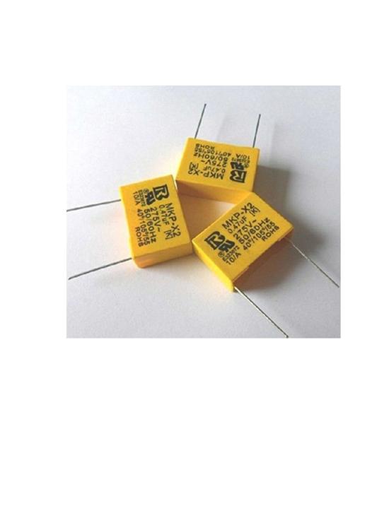

  • Hallo Zusammen,
    hatte das selbe Problem(komischer Weise haben sehr viele das selbe Problem :1f609: )... habe die komplette Maschine zerlegt und durchgesehen, da mir Krups gesagt hat, eine Reparatur würde sich nicht mehr rentieren!
    Also, durch Probieren habe ich den(bei mir gelben) 0.47µF Kondensator entdeckt und mal ausgelötet(Nur so konnte ich ihn richtig messen...)
    Ich hatte dann entdeckt, dass der Kondensator nur noch 0.17µF hatte! D.h. für die Versorgung des µ-Controllers zuwenig!
    Ich habe den Kondensator jetzt ausgetauscht(gegen einen qualitativ hochwertigen Kondensator, der nicht altert -- "Kosten 2€") und siehe da, Problem behoben... :1f642:
    --> Achtung Arbeiten an elektrische Betriebsmitteln sind LEBENSGEFÄHRLICH... :1f393:
    Da der von Krups verbaute Kondensator ******** ist würde ich allen Leute empfehlen, die Maschine wenn sie nicht in Verwendung ist, abzustecken... da es ja keinen Netzschalter gibt und der Kondensator sich wenn die Maschine am Netz hängt auf kurz oder lang(komischer Weise bei viele Beiträgen die ich gelesen habe und auch bei mir selber kurz nach der Garantie :1f609: :1f609: ) schlecht wird.
    VG Lulu

  • Kondensatorinfo
    Hallo Stefan,
    bitte, kein Thema... helfe natürlich gerne... übrigens, hab ich auch schon bei anderen ähnlichen(sehr ähnlich) Kaffeemaschinen defekte Kondensatoren entdeckt... komische Zufälle - dass oft kurz nach der Garantie die Teile defekt werden... :denk:
    Aber egal...
    Das wäre der Link zu dem Kondensator, den ich verbaut habe:
    conrad.at/ce/de/product/456772/
    Und das wäre der den ich ausgebaut habe... (siehe Anhang)
    VG Lulu :thump: :wink:
      22,15 kB, 550×733, 1.681 mal angesehen

  • Hallo zusammen,
    vielen Dank für die Tipps, vor Allem an Kaffeesiader. Ich hatte das gleiche Problem (2 x Rot blinken und tot) und habe auch Eure Beiträge gelesen.
    Daraufhin habe ich folgende Kondensatoren bei Conrad bestellt und eingebaut:
    conrad.at/ce/de/product/451073…-225-mm-047-F-275-VAC-20-
    conrad.at/ce/de/product/451671…s-15-mm-022-F-275-VAC-20-
    Jetzt kann meine Freundin wieder Dolce Gusto trinken. Kosten: 0,89 € ! (wenn man soviel bestellt, dass kein Porto anfällt).
    Danke nochmal!
      69,55 kB, 612×816, 2.068 mal angesehen

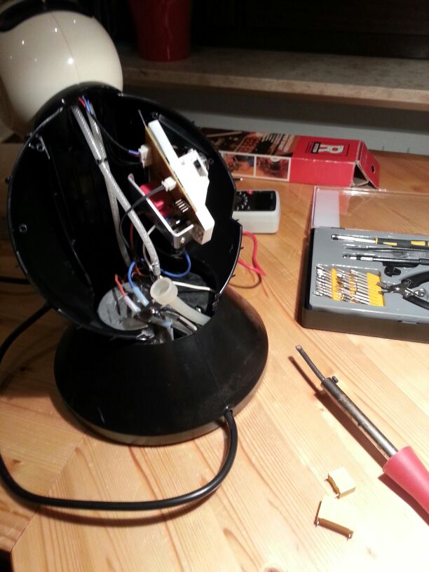

  • Krups KP 2106
    Hallo Kaffee-Freunde,
    habe Euch endlich gefunden und daher eine Frage:
    habe eine Krusp KP2106 und bin dabei, diese zu öffen, was mir teils auch schon gelang.
    Hatte gelesen, dass man die Bodenplatte abnehmen kann, da gibt es 3 Plastikklemmen, befürchte aber
    dass die abbrechen können. Es geht ja immer so einfach, nur man muss wissen wie.
    Hätte jemand ein Bild odr Tipps?
    Ich brfürchte, dass entweder die Pumpe oder der Kondensator, weil kein an/aus Schalter vorhanden ist, seinen Geist aufgegeben hat.
    Bis jetzt fand ich die Diskussion schon ganz spannend, mal sehen, wann der Kaffee wieder schmeckt:)
    Grüße und Dank im voraus
    Kaffeesamen
