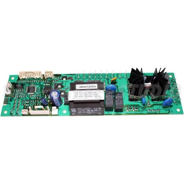

  • erfolgreich leistungsplatine ersetzt

    hallo stefan, habe mit erfolg die leistungsplatine ersetzt und den ersten kaffee" in italienischer sprache" genossen. was eine freude.
    maschine gereinigt, zusammengebaut.............fehlermeldung brühgruppe einsetzen. bedienungsanleitung gelesen, alles rastet gut ein, rote arretierung wie immer, alles leichtgängig, trotzdem bleibt die meldung. was hat sie nu schon wieder, die gute bringt mich langsam zur verzweiflung. meine stolz geschwellte brust nach erfogtem platinen einbau ist förmlich zusammen gesackt.

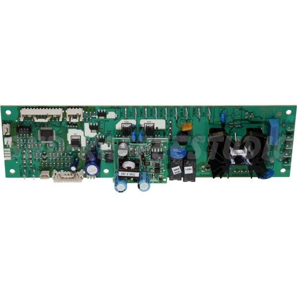

    moin, stefan
    der fehler liegt bei mir, ist wie beim pc, das problem sitz meistens 50 cm vor dem schirm. ich habe die falsche platine gekauft, bis bj 2008. hätte aber ab bj 2008 nehmen müssen. habe bei einem anderen anbieter die sache überprüft.der hat freundlicherweise die originalcode nr. von dl mit aufgeführt. versuche jetzt einen umtausch, mal sehen ob die firma sich kulant zeigt, da ich die platine ja schon ausgepackt und eingebaut hatte. also doch in zukunft etwas sorgfältiger prüfen und keine schnellschüsse beim kauf. wenns ganz dumm läuft habe ich 80,- € in den sand gesetzt." lernen durch schmerzen". auf jeden fall habe ich durch dich und das forum ja überhaupt esrtmal den fehler finden können.
