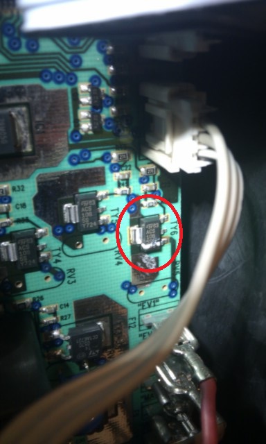

  • Hallo Stefan,
    Vielen Dank für deine mühe aber ich nehme an das sich die Leistungsplatine heute am späten Nachmittag plötzlich ohne jeglichem zutun mit einem unkontrollierten Frequenz schnackeln des EV1 begleitet mit elektrosmoke verabschiedet hat.
    Kaffebezug normal funktioniert noch Heißwasser und Milchschaum nicht mehr dafür habe ich jetzt die Fehlermeldung "Kaffe zu fein gemahlen............".
    Ist vielleicht möglich das das abschmelzen des alten EV1 die Platine in Mitleidenschaft gezogen hat? Ach ja auf der Platine sieht man auch einen Tyristor angebrandelt :mpf: (siehe Bild)
    Werde versuchen morgen eine Leistungsplatine aufzutreiben hoffe es funktioniert danach.
    Nochmals vielen Dank
    Ja, kann aber auch umgedreht gewesen sein, daß beim alten EV1 schon die Platine hin war und das EV1 gekillt hat.
