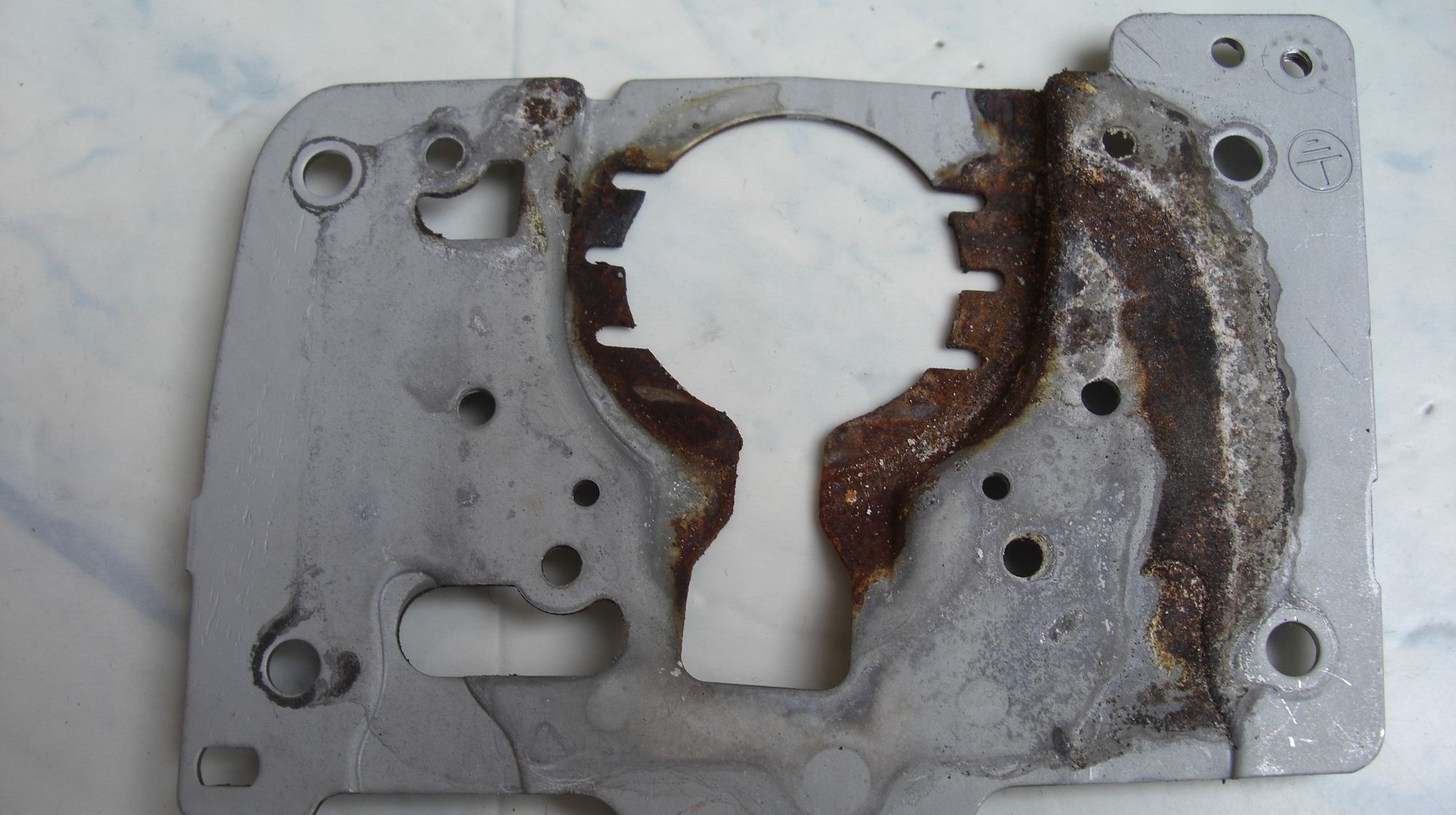

    Ich habe jetzt mal die Maschine weiter auseinander gebaut. Daubei ist mir aufgefallen, daß das Blech auch schon angerostet ist (siehe Bild).
    Das Blech gibt es wohl nicht einzeln zu kaufen?
    Ich habe jetzt auch mal den Brühkolben zerlegt und gereinigt.
    Jetzt wo ich die Maschine sowieso schon auseinandergebaut habe, würde es mich interessieren welche Teile (O-Ringe etc. man tauschen sollte.
      289,15 kB, 2.000×1.120, 161 mal angesehen
  • Das Blech gibt es nur mit dem oberen Brühkolben zusammen: Klick mich Dann bräuchtest du noch das große Wartungsset.
    Oder du kaufst gleich einen neuen Thermoblock, mußt aber nachfragen, ob da auch die Dichtungen für die Hochdruckschläuche dabei sind.
  • Dannke für die informative Antwort.
    Werde mich jetzt wohl entscheiden müssen, ob ich das Blech bei mir in der Arbeit mal sandstrahlen lasse, und das Reparaturset dazu kaufe, oder ob ich mir gleich einen neuen Thermoblock kaufe.
    Da ja eigentlich bis auf das Blech alles noch gut aussieht tendiere ich allerdings zur billigeren Lösung.
    Auf jeden FAll vielen Dank für die Hilfe.
    Gruß,
    Martin
  • Da du die Möglichkeit zum sandstrahlen hast, wird das die beste Lösung sein.
