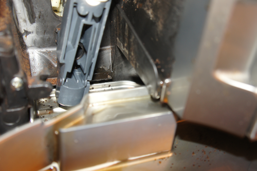

  • [img]http://img200.imageshack.us/img200/7038/dsc00705bk.th.jpg[/img] also hier mal zu Beginn, nur ein kleiner Wassertropfen auf der rechten Seite zu sehen.
    [img]http://img855.imageshack.us/img855/5836/dsc00706s.th.jpg[/img]
    [img]http://img39.imageshack.us/img39/4421/dsc00707gy.th.jpg[/img]

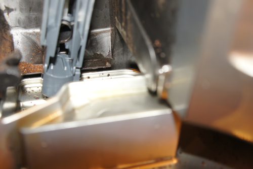

    [img]http://img109.imageshack.us/img109/5662/dsc00708j.th.jpg[/img] hier mal ne Espresso gemacht, die Brühe" kommt schon aber nicht genügend um euch das zu zeigen.
    [img]http://img215.imageshack.us/img215/6932/dsc00709cr.th.jpg[/img]

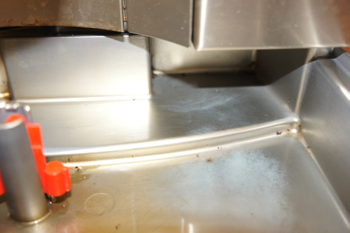

    [img]http://img822.imageshack.us/img822/4560/dsc00710p.th.jpg[/img] hier hab ich nen normalen Kaffee gemacht, es kommt schon einiges mehr an Wasser. Und zwar mehr auf der rechten Seite weil da ja auch der Kanal ist.
    [img]http://img560.imageshack.us/img560/6388/dsc00711xi.th.jpg[/img]
    [img]http://img694.imageshack.us/img694/3576/dsc00712vf.th.jpg[/img] hier sieht man den Kanal sehr gut, das ist kurz nachdem ich den Kaffee rausgelassen habe und die Klappe geöffnet habe. Meines Erachtens kommt das Wasser aus diesem Kanal
    [img]http://img231.imageshack.us/img231/1732/dsc00713lo.th.jpg[/img]
    [img]http://img405.imageshack.us/img405/7589/dsc00714h.th.jpg[/img] Was an Wasser nicht rechts raus mag, fliesst einfach über die Schräge nach links hinunter in die Tropfschale.
    Ansonsten kann ich auch noch nen Film drehen, wenns was bringt. :1f642:
    Mfg
    Stephan

  • Was ich auf den Bildern erkennen kann: Es tritt Wasser und auch Kaffee irgenwo aus. Der Kaffee kann eigentlich nur aus dem oberen Brühkolben kommen. Das Wasser sieht man nicht, ob es vom Überdruckablauf kommt. Brüh mal einen Kaffee mit überbrückter Türe.
