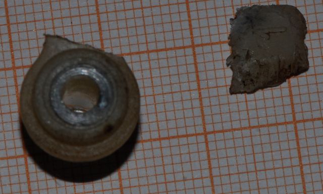

    Dieses Plastikteilchen war bis vor kurzem die "Nase" an dem Bauteil, das oben am Innenkegel des Mahlwerks angebracht ist, da scheint nämlich was abgebrochen zu sein und die Größe würde genau passen, siehe Attachment "Bruchbauteil", das Ding mit der eingeprägten "1". In dem PDF hier aus dem Forum mit der Zerlegebeschreibung des Mahlwerks ist dieses Bauteil auch intakt abgebildet. Auf dem Attachment "Mahlwerk" ist zu sehen, wie das bei mir gerade im eingebauten Zustand aussieht.
    So. Wenn mich nicht alles täuscht, ist die Funktion dieser Nase, Bohnen ins Mahlwerk zu drücken, da sie beim Mahlen mitrotiert. Richtig? Vermutlich hat der Stein das kaputtgehauen. Daß die jetzt fehlt, würde erklären, warum jetzt immer "fast leer" gemahlen wird, obwohl genug Bohnen im Depot sind. Könnte das sein?
    Lange Rede kurzer Sinn: Wie heißt dieses Bauteil und kann man es irgendwo nachkaufen? Die Maschine dafür irgendwo hinzuschicken, kommt mir gewaltig übertrieben vor und den Einbau kriege ich ganz sicher selbst hin.

  • Hallo Philipp,
    du hast schon alles richtig erkannt. Das Teil hat keinen richtigen Namen, ich beschreibe es immer als "Kunstoffnase zum Bohnen einziehen". Jetzt kommt aber der Hammer: Dieses Teil gibt es nicht als Ersatzteil. Du kannst mal die DL-Servicepartner anmailen, ob sie so ein Teil von einem defektem Mahlwerk haben. Hat bei mir auch schonmal geklappt. Wenn nicht, dann brauchst du ein neues Mahlwerk! :1f624:

    Das hat tatsächlich funktioniert. Habe alle deutsche Servicestellen angemailt und dazu noch einfach mal als Schuß ins Blaue die italienische Zentrale angefaxt (e-Mail haben die da nicht ...). Zunächst kamen nur die wenig überraschenden "Geht nicht, gibt's nicht, aber ein Mahlwerk können wir Ihnen natürlich gerne komplett für [60,70,80,90] € verkaufen" zurück.
    Aber gestern gab ein Mitarbeiter des Servicepartners hier vor Ort durch: "Hab' ich besorgt, können Sie sich abholen, kostet nix, hat aber auch keine Garantie.". Ich am Nachmittag hin, abgeholt, einen Fünfer in die Kaffeekasse, eingebaut, klappt. :thump:
    Vielen Dank nochmal für den Tip!
