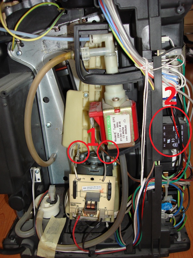

  • So, habe die Messung durchgeführt.
    Die Messpunkte sieht man bei Punkt 1. auf dem Bild.
    Die ESAM 3000 war angeschaltet, allerdings lag an den Messpunkten keine Spannung an.
    Bei Punkt 2 sieht man das Relais welches klickt. Hoffe damit kommen wir einen Schritt weiter/können das Problem weiter eingrenzen.

  • rex_6000 schrieb:
    Zusätzlich blinkt beim drücken der 1 oder 2 Tassen Taste noch die Taste "Anwahl Kaffepulver". Ist das normal?
    Ja, ist normal.
    Vielleicht eine dumme Frage, aber lieber einmal zuviel gefragt: Hast du bei der Spannungsmessung probiert, die BG zu verfahren?
    Auf der senkrecht hinter dem Motor stehenden Platine lösen sich gerne die 2 Lötpunkte der Zuleitungskabel für den Motor. Löte die mal nach.

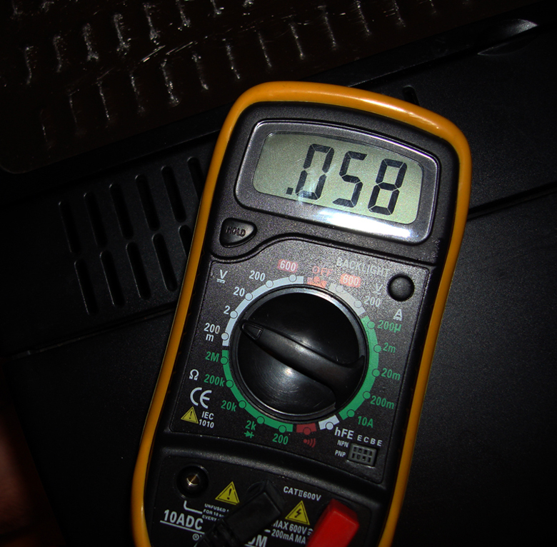

  • @Hast du bei der Spannungsmessung probiert, die BG zu verfahren?
    Gut das du gefragt hast! Im nachhinein eigentlich logisch, dachte aber vorhin das generell eine kleine Grundspannung anliegt. :pein:
    Jetzt wird auch was angezeigt, hoffe die Multimeter Einstellungen passen so.
    Ist diese Spannung mit der Einstellung mit Normbereich?
    Wenn diese Spannung anliegt brauche ich nicht nachlöten oder?
    Könnte es dann immer noch die Reedplatine sein, oder ggf. sogar der Motor (wenn die Spannung ausreicht)?
    Nein. Erstens hast du Gleichspannung eingestellt, und zweitens braucht der Motor 230V Wechselspannung.
