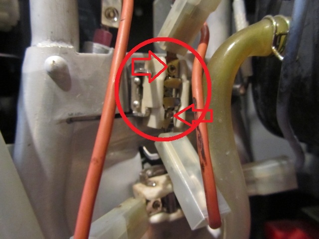

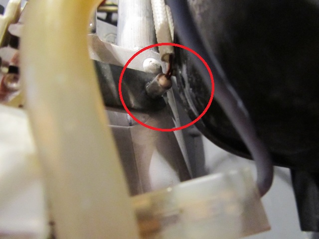

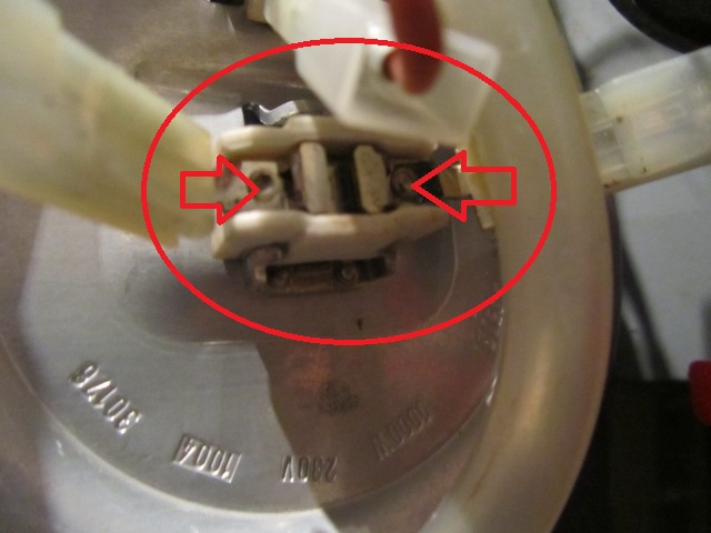

  • Zur besseren Übersichtlichkeit und damit ich sicher sein kann, dass wir über dasselbe reden:
    Sind das die Temperatursensoren auf dem ersten und zweiten Bild? Ich habe an den Pfeilspitzen den Widerstand gemessen und 0 Ohm gemessen.
    Oder reden wir von dem Teil in Bild drei?

  • Das auf Bild 3 ist der Temperatursensor, Bild 1+2 sind die Sicherheitsthermostate. Eigentlich misst man aber mit abgezogenen Kabeln, einen Widerstand von 0Ohm kann es auch nicht sein, dann hättest Du das gefunden, wonach die Wissenschaft seit Jahrzehnten sucht und forscht: Supraleiter.
    Den Tempsensor misst man am Besten am abgezogenen Stecker an der Hauptplatine.
  • Wir reden von Bild 3. Im Bild 1 + 2 sind Temperatursicherungen zu sehen. Wenn du da 0 Ohm misst, sind sie i.O.
  • Danke für die Antworten! Also der Temperatursensor hat noch 120k Ohm.
    Habt ihr eine Idee was ich als nächstes messen muss?

  • Sorry für die vielen Posts. Habe den Fehler hoffentlich. Wenn ich die beiden Teile aus Bild 1 und 2 durch umstecken umgehe funktioniert alles wie früher. Die brauche ich also neu denke ich.
    Hat sogar dann wieder 230 V an der Schnelldampfeinheit.
    Benötige ich das 170 oder 319 Grad Thermostat?
    Dieser Beitrag wurde bereits 2 mal editiert, zuletzt von MulderXP ()
    Wenn Du die beiden auf Durchgang prüfst, kannst Du herausfinden, ob nur eines oder beide defekt sind. Welches Du dann brauchst, erkennst Du an der Aufschrift, wenn Du beide tauschst, brauchst Du auch beide.

    Zum Thema Durchgang. Beide Teile zeigen keinerlei messbaren Widerstand. D.h. wohl, dass beide hinüber sind und keine Supraleiter. :1f602:
  • Sorry, hatte nicht gesehen, dass Du weitewr oben 319°C geschrieben hattest. 170 und 318 ist richtig.
    Sind beide einzeln bestellbar, Ersatzteilnummern 5232104500 (170°C) und 5232105000 (318°C).
