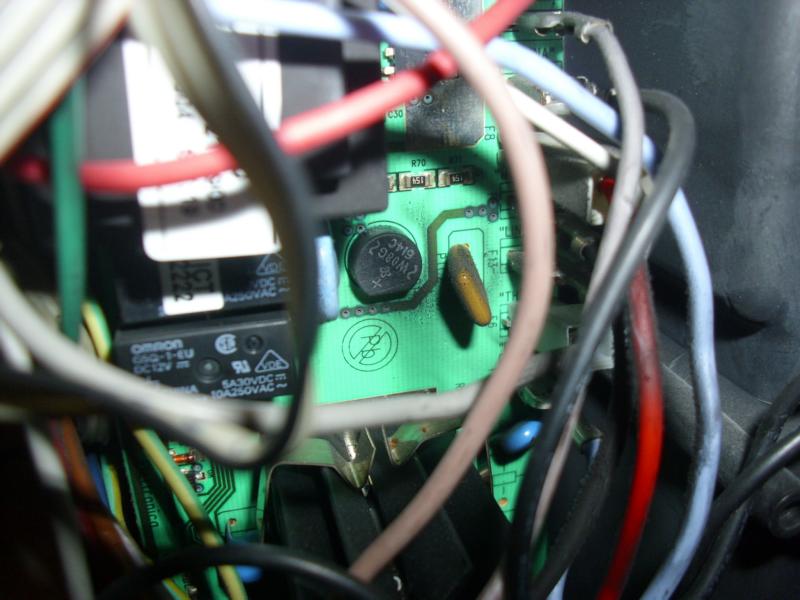

    Dann habe ich gesehen, dass überall auf der Platine so ein schwarzer Dreck klebt, zu sehen auch auf Bild 1
    Was ist das?
    Und, auf Bild 2, ist das der "Triac"?
    Was ist das?
    Normaler Schmodder, ist bei jeder älteren Maschine.
    Ja, ist er.
