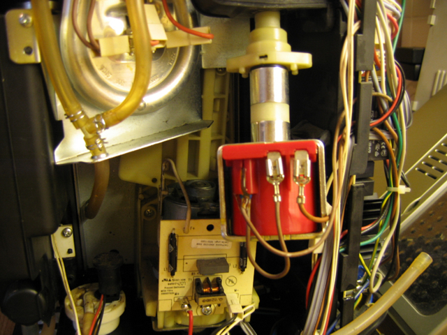

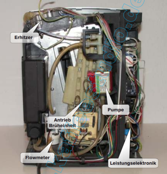

  • So, habe jetzt die (rote) Pumpe gelöst, da löst sich aber nur die Ummantelung (siehe Bild 4157), anschl. "hängt" das Pumpenteil unten rum (weiß nicht, wie ich das anders bezeichnen soll), weiß jetzt aber nicht, wie ich das Überdruckventil (das Teil aus Plastik mit den 2 Plastikabgängen) oberhalb der "Pumpenreste" bzw. Pumpe (siehe Bild Esam4500) lösen soll?
    Jürgen

  • JETZT hab ichs kapiert. Pumpe jetzt wieder zusammengebaut und nun das Überdruckventil oben rausgeschraubt, Maschine eingeschaltet, Pumpe rattert wie Hölle, aber zieht kein Wasser, auch wenn ich sie mitsamt des Schlauches ganz nach unten bewege (also praktisch unterhalb des Wasserstands im Wasserbehälter). Es kommen nur einige Mini-Spritzer oben raus.
    Also ist die Pumpe wohl im Eimer? Sollte ich evtl. vorsichtshalber auch das Überdruckventil (ist ja nicht teuer) gleich mitbestellen?
    Jürgen
